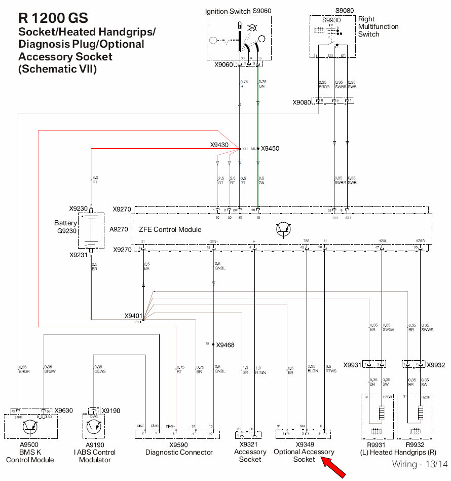

    Die Steuereinheit gibt 12 V frei nachdem die Zentraleinheit den richtigen Schlüssel erkannt hat (meinetwegen auch geschalteten Plus)
    Es gibt aber defacto keine Klemme an welcher man (wie bei älteren Autos) einfach einen Plus abzweigen kann.
    Der ganze Krams wird geregelt über die Steuereinheit. egal was angeschlossen wird, ob steckdose, Navi oder sonstwas.
    Fakt ist aber das ich keine Steckdose im Cockpit habe und dort auch keine haben möchte, deswegen meine ursprüngliche Frage.
    Ich habe es im Übrigen mittlerweile gelöst.
    Das "wasserdichte Cradle" hat hinter dem Spannungsregler ein geschirmtes Kabel. Die Schirmung ist Masse (Litze 1 am Cartool Stecker) und eine weiße Leitung (Litze 3 am Cartool Stecker).
    Dieses habe ich ca. vier cm hinter dem Regler abgeschnitten. Die Sicherung wird nicht benötigt, da die Steuereinheit (meinetwegen auch CAN BUS Controller) ja aufpaßt und dieser Port eh mit -ich meine es waren- 5 A abgesichert ist.

  • Du brauchst keine sicherung????
    Also baut Becker da mit ein Aha..... Also meineswissens sind in den dingern 1-2Ampere Sicherungen drinne wenn überhaupt so hoch, Wenn es einen kurzen geben sollte, dann ist dein cradle hinüber, da kann dein tolles CAN bus system auch nix machen. In der Elektrotechnik nennt sich das Selektivität. Bedeutet das Die sicherungen von einer Hohen Amere zahl bis zu der niedrigen gehen müssen.
    Beispiel: du hat eine Hauptsicherung von 40A, dein von da aus gehts es mit die weiterführende leitung hällt 10A aus somit ist deine sicherung auch 10A. Nun kommst du zu deinem Endgerät dessen zuleitung viell auch 10A aushällt, aber das gerät nicht.
    Gerade navis handy´s oder sonstige microprozessorgesteuerte geräte reagieren sehr empfindlich auf zu hohe Ströme.
    In dem falle sind die 2A sicherungen nicht für die Leitung, sondern für Das gerät.
    Desweiteren arbeitest du mit einem DC-DC Wandler ( von 12V auf 5V) Die meisten neumodischen zigarettenanzünder sind nicht umsonst über ein Relais geschaltet, es könnte zu Spannungsschwankungen bzw. einer "ungewollten Wechselspannung des CAN Bus" im Cradle kommen. So Zumindest meine Erfahrungen im Auto.
    Ich würde mir zumindest das mit der Sicherung nochmal überlegen.
    Lg Timo

  • Ham-ger, nochmal: Der CAN-Bus liefert natürlich nicht die 12V für den Schnappi, bzw. die Bordsteckdose, aber er schaltet sie ein und aus. Und deswegen wäre es eine gute Idee, die Sicherung im Zuleitungskabel des Schnappi drinzulassen, hier SIND nämlich 12 Volt anwesend, das hat mit dem CAN-Gedöns nichts zu tun. Kommt es hier zu einem Kurzschluss, und Du hast keine Sicherung drin, muss Du Dich drauf verlassen, dass der CAN-Controller für die Steckdose das erkennt und rechtzeitig die Dose abschaltet. Wenn er das bei 2 A tut ist alles ok, tut er das nicht, wird Dein Schnappi mit 2A gegrillt, und nix schaltet ab. Wenn Du das Risiko eingehen willst, ist das Deine Sache. hier gab es nur einen richtigen und vernünftigen HInweis darauf.
    Allerdings frage ich mich, wieso Du so empfindlich auf sowas reagierst, und ehrlich gesagt habe ich den Eindruck, so ganz ist Dir auch nicht klar, was der CAN-Bus nun eigentlich tut. Vielleicht interpretierst Du selber ein bischen da rein.
    Nun gut, lassen wir es einfach auf sich beruhen, Dein unprofessionelles Spielzeug-Schnappi tuts, CAN-Bus hin oder her, Du möchtest keine Sicherung einbauen, und alles ist paletti. ;D
  • ich sdagte nicht das CAN bus 12V liefert.. ich sagte nur das die sicherung bei dir im mopped zum leitungsschutz (Kabelbrand) beiträgt. Die sicherung im cradle vom Z100 ist für das Gerät zuständig!!!!
    Das ist ein Himmelweiter Unterschied.
    Wie du auf dem Schaltbild von ilbaron sehr gut erkennen kannst schaltet das Control module mittels Transistoren, Transistoren sind Halbleiterelemente und können somit überlagerte Wechselspannungen mit übertragen. Deshalb ist ein relais sinnvoll. Auch wenn BMW vielleicht sagt das es ohne geht, mir wäre es bei Microprozessor gesteuerten geräten zu heis.
