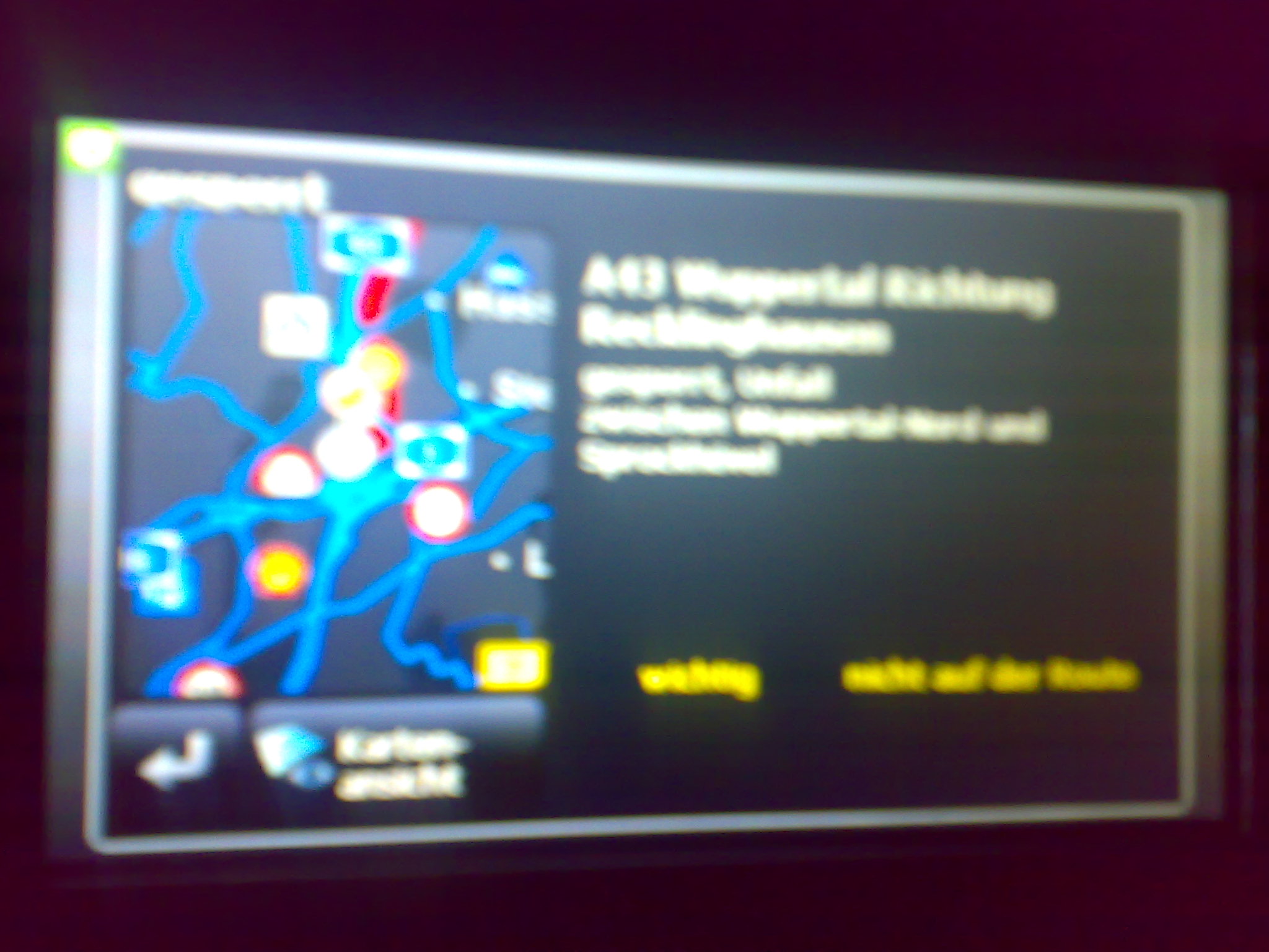

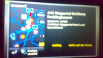

    Aber zur Sperre zurück:
    Bei mir wurde heute auf der Fahrt ne Sperre angezeigt und es wurde gefragt ob ich diese Strecke trotzdem nehmen will. Was zeigt, dass HD-T nen Fehler in dem oben berichteten Fall gemacht hat, und in nem anderen Fall hat HD-T es richtig erkannt.
    Wie schon geschrieben - weder HD-T noch TMC liegen immer 100%ig richtig. Aber mit HD-T am 940 und TMC/TMC-Pro am 930 und MN7 findet fast immer der 940-er die besseren Routen.

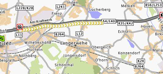

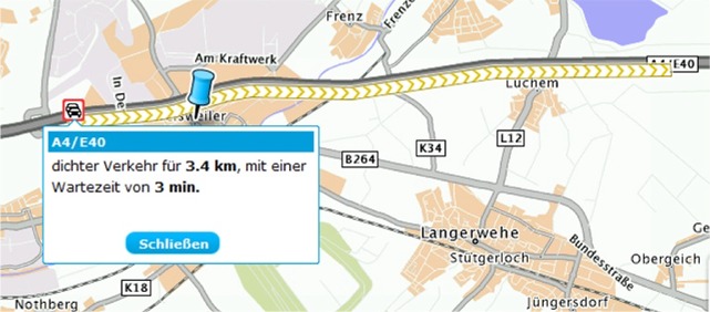

  • Im Moment Aktuell A4 Weisweiler> Buir WDR 2 und TMC 6 Km Stau .
    Im TT-Traffic bei TT online nix zu sehen .

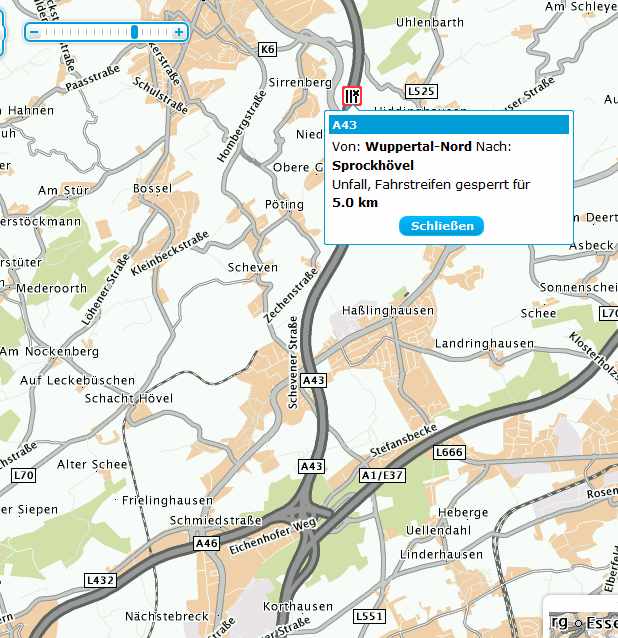

    Und, weil da wohl noch einiges fälschlicherweise in einen Topf geworfen wird, noch einmal die HDT-Problematik zu Autobahnsperren:
    Das Problem besteht nach meinen Erfahrungen nur dann, wenn per Zeitstempel befristete Sperren (aus TMCPro-Daten) die Grundlage der Meldung bilden.
    In den ersten Wochen hat HDT solche Zeitstempel z.T ignoriert (HDT hat Sperren umfahren, die noch gar nicht existierten, aber von TMCPro mit richtiger, aber zukünftiger Zeitangabe übertragen wurden).
    Inzwischen werden -Vermutung- aufgrund dieses Bugs befristet gemeldete Sperren von HDT vorübergehend (?) gar nicht mehr übertragen.
    Das sind die zwei, aus Realbeispielen gemachten Erfahrungen und deren Schlußfolgerungen.
    Im letzten, hier diskutierten Fall (Sperre A43 bei Witten) war es anders; da hatte auch TMCPro eine unfallbedingte, befristete Sperre viel zu lange nicht "im Angebot" und beide Systeme lagen daneben.
