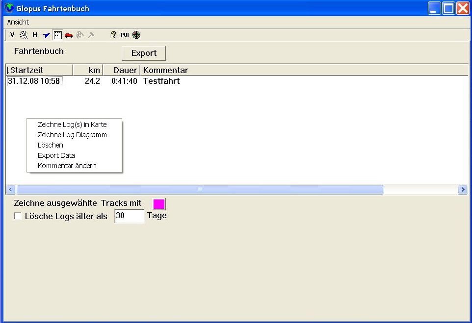

    @ Kommentar im Fahrtenbuch:
    ich bitte auch andere User, das mal zu prüfen.
    Unter 2.00.0 und auf dem PDA füllt sich die Liste zuerst nur mit der Startzeit
    und dann zügig und gleichzeitig mit km, Dauer und Kommentar.
    Auf dem PC ist die Liste augenblicklich vollständig gefüllt
    Unter 2.00.3 füllt sich die Liste ebenfalls zuerst mit Startzeit und dann (am PDA nur schleppend) mit km und Dauer. Der Kommentar erscheint weder auf PC und PDA , auch nicht nach Minuten des Wartens.

  • Hallo User,
    hat jemand das mit dem nicht vorhanden Kommentar in dem Fahrtenbuch mal überprüft? Der Kommentar taucht bei mir weder in 2.00.3 noch 2.00.4 auf. Gilt für PDA und PC Version.

  • Hallo zusammen
    Auch bei mir werden momentan keine Komentare angezeigt.
    Was mir aufgefallen ist, wenn man einen Komentar neu reinschreibt ist er beim nächsten mal(Glopus aus - an) aufrufen wieder weg. Km und dauer werden weitehin angezeigt. Zudem wurden vorher kommentare eigenständig (von Ort zu Ort) reingeschrieben.

  • Hallo Peter
    Als erstes , Glopus ist ein Klasse Programm.
    Wenn ich im Fahrtenbuch lange auf eine Logdatei klicke, kommt bei mir Kommentar ändern. Mache ich das ist dieses auch unter Kommetar sichtbar. Schließe ich Glopus und öffne es wieder ist der Kommentar wieder weg. Meine Logdatei habe ich auf der CF-Karte gespeichert.
    Gruß GPS-Freak
    PS. Seit längerem greift beim Schnellstart unter Button Glopus, Glopus nicht mehr auf die dafür bekannte datei zu (Münchner Wiesen). Ich brauche das nicht oft, ist mir nur aufgefallen.
  • Hallo Peter ,
    Also: seit der Version 1.22.3 gibt es die Möglichkeit im Fahrtenbuch Kommentare einzutragen. oder, falls vorhanden zu ändern.
    PC-Version: gehe auf Fahrtenbuch und klicke mit der rechten Maustaste auf einen Eintrag --> Kommentar ändern erscheint.
    Ab Version 2.00.3 ist der Eintrag nach Programm schließen in 2.00.3 nicht mehr zu sehen, wird aber nicht gelöscht. Denn , wenn ich nun mit 2.00 starte, wird er wieder eingeblendet.
    Wenn Du einen Kommentar in 2.00.3 änderst, wird in das Txt-File ein Komma eingefügt und der Kommentar ab dem Komma nicht mehr dargestellt.
    In der Tat wird "Kommentar" auf der Glopus-Homepage als noch nicht benutzt beschrieben. Aber Du hattest zur Beta-Version 2.00.3 ? schon mal darauf verwiesen und den Aufbau der ersten Zeile beschrieben.
    Bitte wieder aktiv stellen; macht die Suche nach den Routen wirklich extrem übersichtlich. :P
    Habe Bild beigefügt.
    SK.
