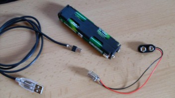

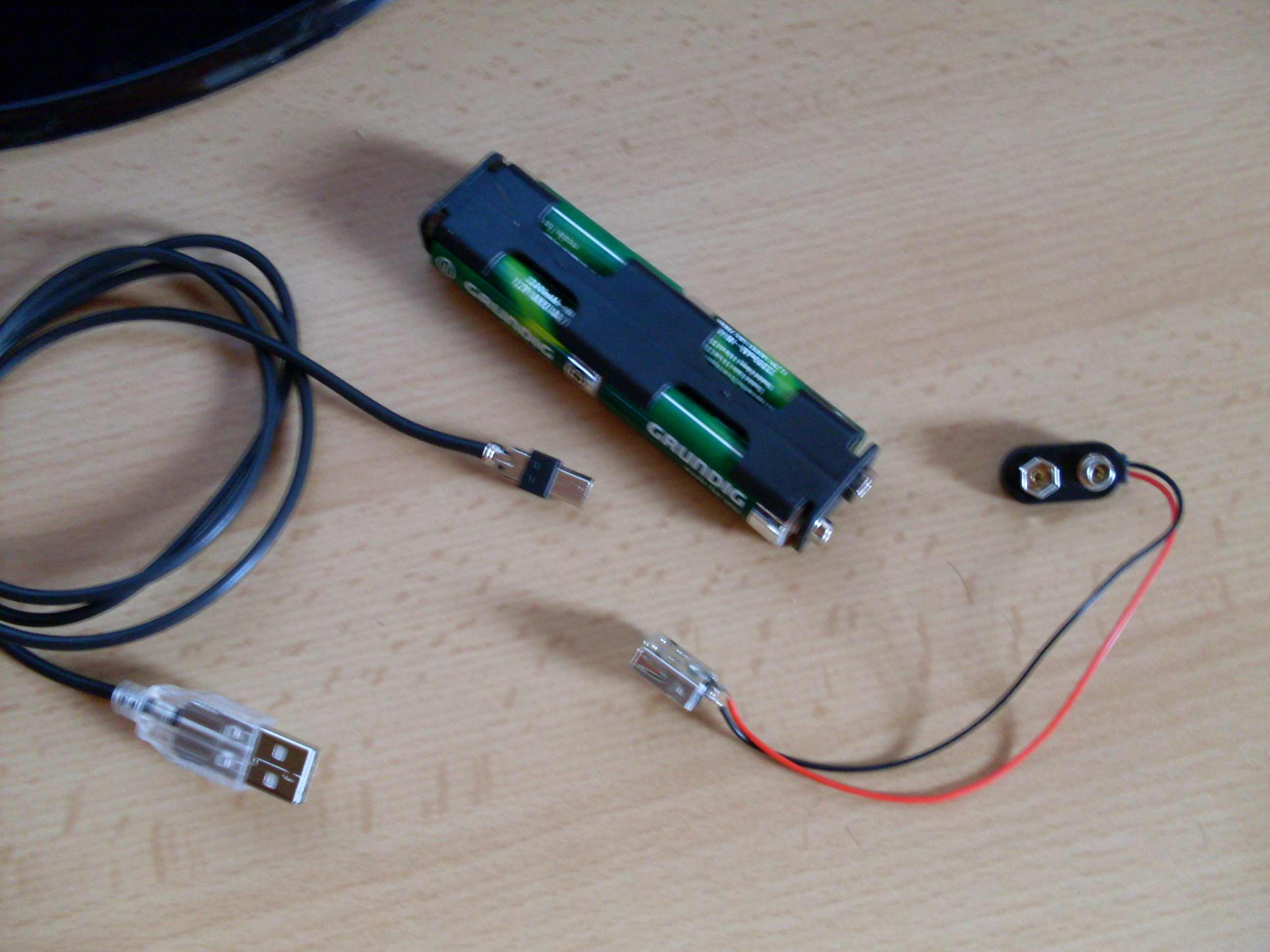

habe gerade vor ein paar Tagen auch einem Notakku Pack gebastelt,funktioniert einwandfrei! Der Mini USB Stecker am Kabel sieht deshalb so "gerupft" aus da ich PIN 4 und PIN 5 vorsichtig zusammen gelötet habe um einen höheren Ladestrom an meinem Eten Glohfish zu erzielen,ob das bei euern Geräten auch gemacht werden kann,solltet ihr vorher in Erfahrung bringen!!
Der Batteriehalter hat 1,29 Euro gekostet und das Kabel zum USB Port 0,39 Euro! Ein Kabel USB zu Mini USB war bereits schon vorhanden! Zudem kommen noch die Kosten für die vier AA Akkus a 2300 mAH
