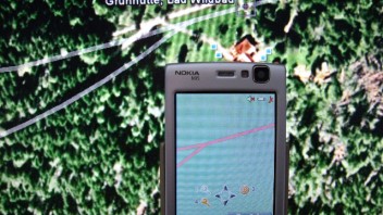

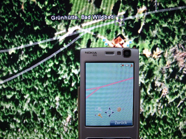

  • Wie kann ich die eigenen Punke dann im Navi setzen? Hab da keine Funktion im Menü gefunden. Oder hab ich was falsch verstanden?
    Ich hab die Weggabelung im Navigon in der Funktion "Karte anzeigen" gefunden, aber wie kann ich da jetzt einen Zielpunkt festlegen??

  • hmm... ne kann da nichts finden. Kann man die Karte vielleicht direkt am pc bearbeiten?? Irgendwie muss es doch möglich sein diese Punkte festzulegen...

  • Hallo BeSilent ,
    habe es mit meinem E66 auch versucht. Ich habe die Position der Grünhütte abgespeichert aber das Routing auf Straßen, Wege zur Grünhütte geht nicht. Mein E66 kommt dann über der Funktion "die Route wird berechnet" nicht weiter bzw. zu einem Ergebnis.
    Die Luftliniennavigation zur Grünhütte ist aber möglich, im weitesten Sinn hilft es auch, z.B. im Sommer beim Schwammerlsuchen, wenn man quer durch den Wald läuft etc.

    du kannst in Google Earth die Koordinaten der Grünhütte ersehen.
    Beim E66 gehe ich auf "Menü" dann "GPS" dann "GPS-Daten" dann auf "Navigation". Hier kann man bei "Richtung festlegen" die Koordinaten eingeben oder einen vorher festgelegten Orientierungspunkt auswählen.
    Den Orientierungspunkt für die Grünhütte habe ich wie folgt eingegeben.
    Ich habe auf der Karte mit "suchen" Bad Wilden gesucht mit "auf der Karte anzeigen" und bin von da mit dem Courser auf den Waldweg(!) wo die Grünhütte steht hingefahren. Dann "zu meine Orte" hinzufügen und du kannst hier bei "speichern unter" z.B. "Grünhütte" eintragen.
    Wenn du nun, wie oben zuerst geschildert über "GPS" etc. den Orientierungspunkt suchts bzw. dann anklickst, hast du eine Luftliniennavigation mit Kompassanzeige zur Grünhütte.
