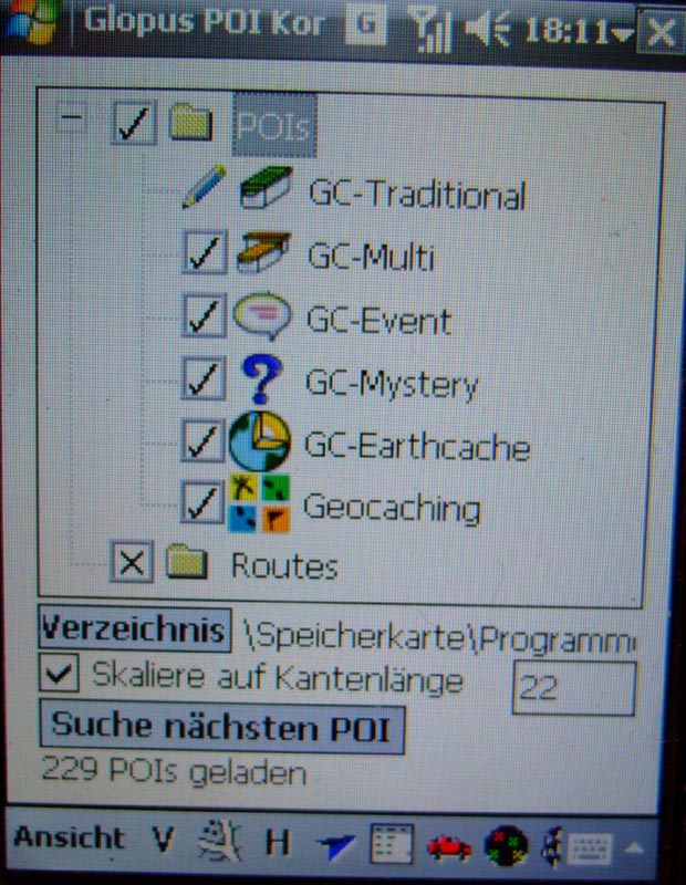

Mal wieder POIs: Icons werden nicht (mehr) gezeigt

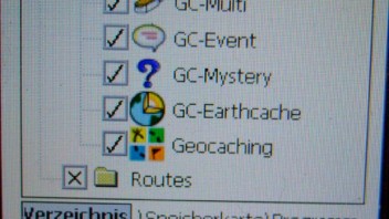

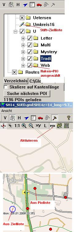

  • Auf der Kartenseite gibt es ein ICON "PIO", das muß aktiviert sein.
    Ja, Deine ICONs funtinoieren bei mir!

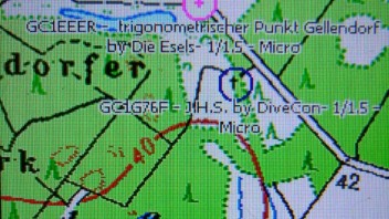

    So sieht es bei mir aus
    Blauer Kreis = Aus der Zielliste (Gotoseite)
    Roter Punkte = Aus der Pioliste (Traditional Cache)
    (Ich nutze keine Icons)
    siehe Dateianhang

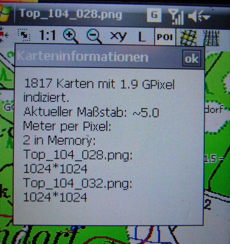

    Stelle doch mal einen Kartenausschnitt von Dir hier rein

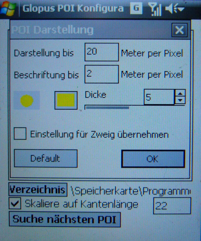

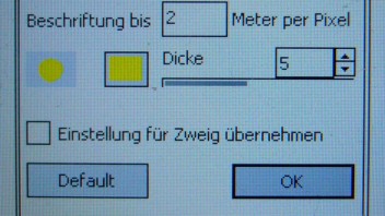

  • Nehme mal den Haken bei "skaliere auf Kantenlänge" raus
    und starte dann Glopus neu.
    Bei mir werden die Icons bei Aktivierung von "sakaliere auf Kantenlänge " auch nicht angezeigt
    Hbr
    Ich war auch schon die ganze Zeit am überlegen - da ich den selben Effekt vor 20.000 Jahren auch mal hatte !
    Jetzt wo du es sagst - da war auch bei mir alsmal der Fall !!!!
    Das dumme ist nur das es bei 22 so ist - meist hat man ja andere Werte drin stehen (<>22) und da geht zumindest bei mir mit 30 !!!!!

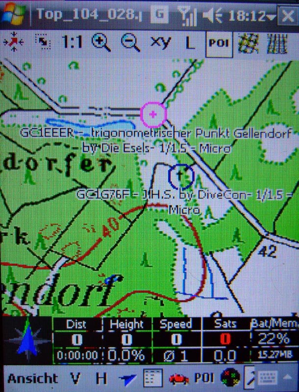

  • Die Traditionals sind in der aktuellen Arbeitsliste, sprich Zielliste. Die werden immer ohne Icon gemalt.
    Wähle mal im Menü, Datei, Neue Zielliste.
  • Jau, das wars! Ok, Problem gelöst ... wer hätte das gedacht :)
    Habe Das Häkchen für Skalierung auf 22 Pixel rausgenommen und fertig. Ich war mir sicher, dass ich das zuvor auch schon versucht hatte aber es ist möglich, dass ich da den Neustart vergessen habe??
    Danke jedenfalls für die tatkräftige Unterstützung.
