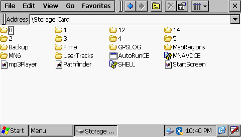

    es gibt noch die Möglichkeit die Dateien auf die SD kopieren und dann mit dem Explorer die Dateien ins Windows zu kopieren.

  • hallo mysterie,
    keine hysterie ;)
    was rabe2701 meint :
    die beiden Dateien am Pc über einen Card - Reader ohne Active Sync auf eine SD - Card kopieren, diese dann ins Navi stecken, Softreset und über den Navi Explorer - nicht über den Windows Vista Datei Explorer - in das Windows Verzeichnis auf dem Navi kopieren !!
    Das funktioniert :]

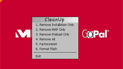

    muss ich den flashspeicher auch komplett löschen? bzw. mein navi komplett über den roten bildschirm löschen, wenn ich auf das o klicke kommt dann das fenster mit der ganzen remove auswahl, muss da auch was removen, das flash oder sonstiges?

    • Offizieller Beitrag
    1. lass den assi außen vor, wenn du dein navi im explorer so siehst.
    2. ja, du mußt mfd formatieren, mach einfach alle punkte im roten menü durch und du bist auf der sicheren seite. danach auch einen hardreset machen!! das wurde in der einen anleitung vergessen.
    3. ja, du kannst gleich deine 3.1 aufspielen, ohne erst die 3.0 haben zu müssen. die 3.0 ist nach formatflash ohnehin weg.
    4. um den poi-warner kümmern wir uns, wenn dein gopal läuft! ;)
    mfg rohoel.
  • heiland, jetzt hab ich im roten bildschirm alles removed auch flash, jetzt schalte ich das 4410 ein und es verlangt von mir dass ich die speicherkarte einlege, aber da hab ich ja noch nichts drauf, ich brauch ja die neuen daten, gopal 3.1 und die neuen karten?
