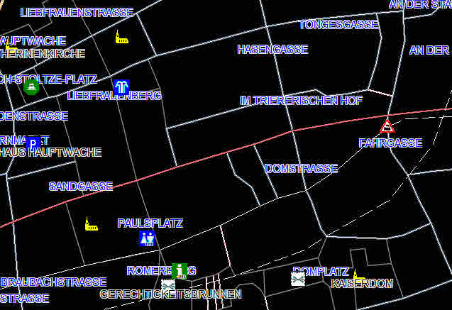

    Einige Probleme sehe ich auch noch bei den Icons.
    Einige finde ich nicht besonders passend, z.B. beim Icon für Schule dachte ich zuerst es handle sich um Bushaltestellen, Bushaltestellen wiederum haben das gleiche Icon wie Bahnhöfe.
    Ein weiteres Problem ist die Beschriftung der Icons. Wenn ich sehr stark reinzoome wird mir der zugehörige Name angezeigt, z.B. von der Bushaltestelle. Wenn aber dieser Punkt keinen Namen hat wird mir bei schon schwächerem Zoom eine Kategorienbezeichnung angezeigt (z.B. Ground Transportation bei Bushaltestellen oder Post Office bei Briefkästen). Hier wären also noch Verbesserungsmöglichkeiten.

    Inwieweit bei den Icon Peter Einfluss nehmen kann ist so die Frage!
    Da die Icons im Typ-File definiert werden und darauf hat Peter ja wiederum keinen Einfluss da jede IMG ihre eigene Type-File hat.
    Beim Einblenden von Text kann da sicher noch was gedreht werden.
    Aber bezüglich Icon oder besser gesagt POI's hab ich mich etwas von den IMG's abgewand! Ich selber hole mir die OSM-Rohdaten - Coputerteddy - dieser bereitet diese ja so schön gegographisch in 1°*1° Flächen auf - und hole die POI's daraus heraus, in eine IMG. Aus der IMG lese ich dann die POI's (Mittlerweile hat OSM über 250POI-Kategorien - Nochmal Danke Peter für ExportPOI.exe :] ) wieder raus und verwende diese ganz normal als POI's.
    Ich weis nicht ob Glopus bezüglich IMG einen Bug hat aber großen selbst erstellten IMG kommt auch teilweise die Meldung das keine IMG im Ordner , die selbe Fläche (gleiche Rohdaten) in mehere IMG's aufgeteilt macht Glopus wiederum- ich hab dies allerdings auf mkgmap.exe zurückgeführt das dort irgendwo ein Bug oder eine Obergrenze gibt!

  • Ich habe nur eingeschränkt IMGs testen können (zu viele). Einen Absturz hatte ich bisher nicht und wurde auch nicht bei der Beta Version gemeldet, allerdings kann ich das Problem mit der genannten Datei sofort nachvollziehen. In der nächsten Version wird das noch nicht gefixt, aber ich werde mir das ansehen.
    Die IMG Icons sind mometentan fix in Glopus. Eine konfigurierbare Lösung wird aber bestimmt noch folgen.

    Die Icons bei OSM in Glopus 2.0 verbessern die Lesbarkeit erheblich - jetzt noch eine Konfigurierungsmöglichkeit und die OSM Karten werden echt brauchbar....
