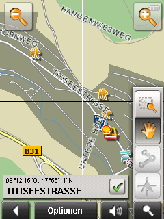

also bei mir hat folgendes gegen die zu große Schrift der Straßennamen bei QVGA geholfen:
(1) Im MAP-Ordner die Datei MapDrawer.nfs in MapDrawer_low.nfs umbennant
(2) Im MAP-Ordner die Datei MapDrawer_high.nfs in MapDrawer.nfs umbennant
(3) MN|7 gestartet ==> Schrift immer noch zu groß
(4) MN|7 beendet
(5) Im MAP-Ordner die Datei MapDrawer.nfs in MapDrawer_high.nfs umbennant
(6) Im MAP-Ordner die Datei MapDrawer_low.nfs in MapDrawer.nfs umbennant
(7) MN|7 gestartet ==> Schrift wieder kleiner!?!?!?!?!?!
Wie ich darauf gekommen bin:
Wollte einfach mal ausprobieren, ob es mit der MapDrawer_high.nfs besser mit den Straßennamen aussieht. War aber nicht der Fall. So habe ich mir gesagt, dann kannst Du ja auch die alte (originale) MapDrawer.nfs weiterverwenden ..... Ergebis: siehe oben .....
Stefan
Wenn du MapDrawer.nfs durch MapDrawer_high.nfs ersetzt, dann wird die Schrift noch größer und wenn du jetzt zurück änderst, wird die Schrift logisch wieder kleiner, aber auf die immer noch zu große, der Ausgangsdatei.
Hallo Biertrinker,
kann ich leider (Gott sei Dank) so nicht bestätigen. Nachdem ich es so gemacht habe, wie ich es beschrieben habe, ist die Schrift wieder viel viel kleiner bei meiner QVGA Auflösung wie bei der Ausgangsdatei geworden. Frag' mich nicht warum, ist (bei mir) aber so .....
GScreen_2.jpg: Anzeige vorher

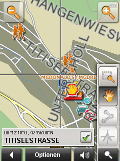

GScreen_3.jpg: Anzeige nachher

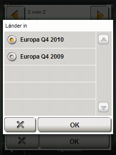

Hallo c.s.g.
ich halte es so wie Biertrinker, funktioniert bei mir auch so nicht, kann auch nicht.
Kann mir nur vorstellen das dir beim umbenennen der Dateien ein Fehler unterlaufen ist. Denn zum Schluss hast du ja die selbigen Dateien mit dem Orginal-Namen wieder hergestellt.
Sonderbar ist auch das Du Q4/2009 und Q4/2010 gespeichert ist Normal hätte die ältere automatisch beim installieren der Q4/2010 gelöscht werden müssen.
So nehme ich an das Dein "GScreen_3.jpg: Anzeige nachher" ungewollt auf die Karte von Q4/2009 zugreift.
Der Nachteil ist bei den so stark vergrößerten Straßennamen + Poi-Icons, das man von der Straßenführung auf dem Kartenausschnitt nicht mehr viel sieht. ![]()
Ich habe die Größe der (Straßennamen + Poi-Icons) dadurch geändert/verkleinert, in dem ich die MapDrawer_high.nfs umbenannt habe. (Name ist egal) da dieselbige durch die Umbenennung nicht mehr verwendet wird.
Die Größe ist jetzt ca. um die hälfte kleiner wie Orginal Q4/2010 aber immer noch grösser als vorher.
Das ist nicht der Fall. Q4/2009 umfasst nur die 3 Länder Rußland, Moldavien und die Ukraine, welche ab Q1/2010 nicht mehr im "Lieferumfang" von FreshMaps für MN|7 enthalten sind. Q4/2010 umfasst dannn "den Rest" von Europa, inkl. Deutschland, Österreich, ...
Sprich:
Wenn ich Q4/2009 aktiviere, kann ich auch nur in den 3 o. g. Ländern navigieren. Bei Q4/2010 dann im Rest von Europa (sofern vorhanden ;)).
Kann es mir eigentlich nur so erklären, warum es bei mir geklappt hat:
MN|7 speichert sich intern nicht nur den Namen der MapDrawer.nfs ab, sondern auch deren Größe, Datum und / oder Uhrzeit. Wenn ich nun eine andere MapDrawer.nfs verwende, ist das für MN|7 intern auch eine andere Datei, da sich zwar nicht der Name, aber z. B. die Größe und oder das Erstelldatum der nfs-Datei verändert hat.
