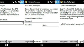

    Unter "Einstellungen - System - externes GPS" (WindowsMobile 6.1) ist COM4 eingestellt (in der Beschreibung dazu steht, dass mehrere GPS-Geräte gleichzeitig darauf zugreifen können, wenn dieser Wert diesen Programmen mitgegeben wird).
    Unter Hardware steht COM6 und die Baudrate 9600.

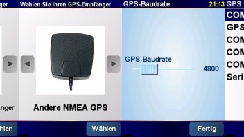

    Warum bekomme ich nur GPS-Empfang (TomTom6), wenn ich unter TomTom COM6 und 4800 Baud vorgebe? ?(
    Passt ja irgendwie überhaupt nicht zu den Einstellungen!

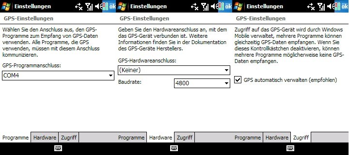

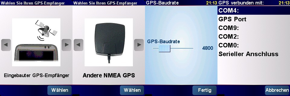

  • Zum Vergleich mal die Einstellungen von HTC-Geräten mit WM6.0, vielleichts hilft es. Mit diesen Einstellungen können mehrere Programme gleichzeitig auf GPS zugreifen. In TTN6 entweder "Eingebauter GPS-Empfänger" oder "Andere NMEA-GPS" mit den folgenden Einstellungen auswählen.

    Hatte gestern noch festgestellt, dass u-center mobile tatsächlich über COM4 die verbindung aufgebaut hat (allerdings mit 57k Baud). TomTom dagegen nur über COM6.
    Bevor ich jedoch die Einstellung (Hardware: keine) ändere: ist das ein Schalter, der nichts kaputt machen kann, und den ich jederzeit wieder ändern kann? ?(
    Original von HSVMichi
    Ich kann mir nicht vorstellen, dass es hierbei ein Problem geben kann, ich hatte jedenfalls noch keins. Ich würde halt die Originaleinstellungen notieren, damit ich wieder zurück könnte.
