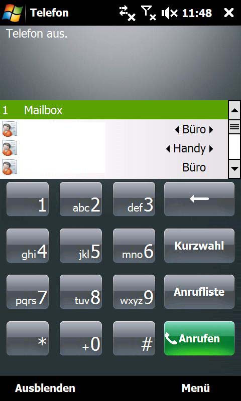

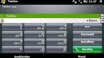

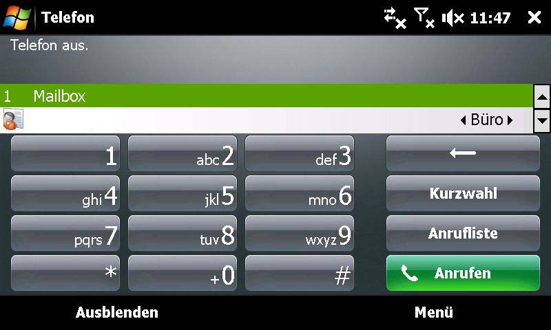

  • HTC hat den Touch HD ja als 'Portrait only' Gerät ausgelegt, und darum wurde auch kein HTC Landscape Skin für die Telefonapplikation mitgeliefert. Aber es ist natürlich die von WM6 enthalten, und wenn du diese einschaltest, dann funktioniert auch der Landscape Modus zum Telefonieren, d.h. wenn ein Anruf reinkommt, kannst du den im Landscape Modus entgegennehmen und anschliessend auch quer weiter navigieren. Sobald du aber eine Portrait Applikation während der Navigation startest, findet Navigon nicht mehr zum Landscape Modus zurück. Navigon scheint das Problem bewusst zu sein, ob es nächstens behoben wird, kann ich aber nicht sagen.
    Wie die Telefonapplikation im originalen WM6 Skin aussieht, siehst du anhand der beigefügten ScreenShots. Umstellen kannst du das mit dem Tool HD Tweak unter den Phone Einstellungen ...
    Wichtig: Mit dem Original-Phone-Skin kannst du keine Video-Telefone machen, ist mit dem Standart WinMobile 6 Skin nicht vorgesehen ...
