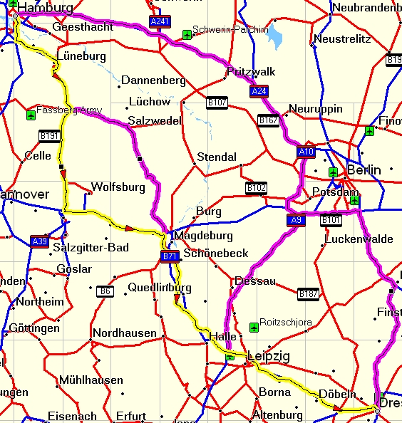

  • Leipzig -> Kiel
    Da gings mit CN2009 ab Braunschweig über die B4 bis Lüneburg (ca. 120km Bundesstrasse). Sonst immer über die A7.
    Auch auf der Rückfahrt wieder die Route über B4 berechnet. Stau war in beiden Fällen nicht gemeldet auf der A7.
    Gruss Magic21

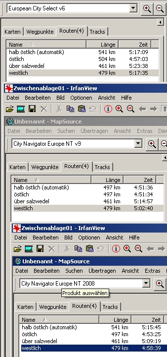

  • Die Strassenwertung also die Katerotien wurden in beiden Fällen wohl
    geändert. Deswegen die andere Streckenführung. LS ist im Fall Kiel 30 km kürzer
    Die Fahrtdauer ca 25 MIN länger,alles mit MS gerechnet. Bei der anderen
    Strecke
    ca 45Km mehr über die BAB und die Zeit ca 10 Minuten lönger! Am Gerät
    kann ich zwar testen die 27/28xx rechnen Zeitlich gänzlich andrers.
    Mit einem Zwischenziel ist der Spuk vorbei.
