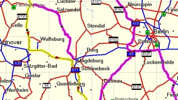

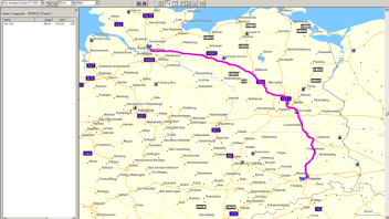

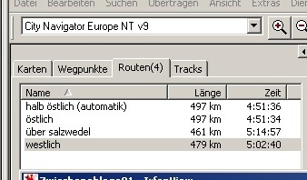

    Leider hab ich meinen Laptop mit der CN2009 nicht da, aber ich hab mal mit CN6, CN9 und CN 2008 gespielt:
    Erstmal die Routen die ausgerechnet wurden:
    und die entsprechenden Zeiten.
    Wenn man sich das anschaut wir ab der CN6 die Landstrasse jedes Jahr schneller.
    So aus dem Bauch raus und ohne die Gegend zu kennen wäre ich vermutlich die halb westliche Route über Salzwedel gefahren.

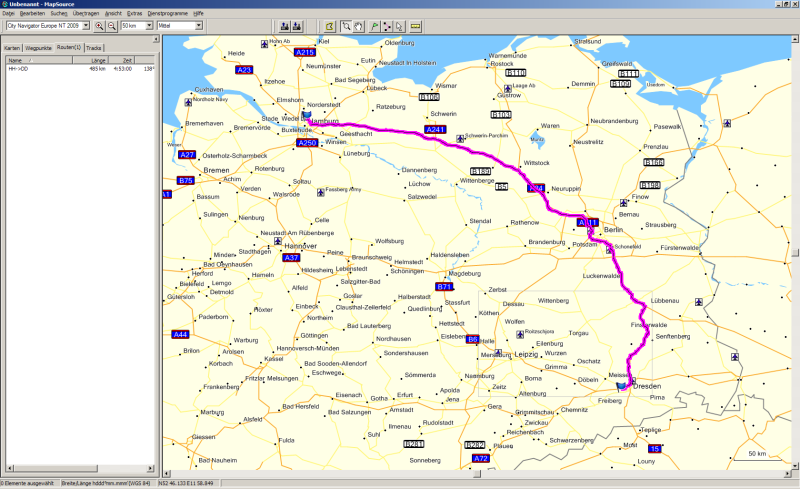

  • Jetzt ist mir zu allem Überfluss noch aufgefallen:
    Diese bescheuerte Route über Lüneburg ist in Mapsource NICHT reproduzierbar. Stattdessen wird eine imho ziemlich sinnvolle Route gewählt (siehe Screenshot).
    Ob man jetzt QUER durch berlin fahren will, ist natürlich Geschmackssache.
    Fragt sich jetzt nur, warum Herr Garmin anderer Meinung ist und über Lüneburg routen will. Einzustellen gibt es ja nicht viel: kürzeste Zeit, Profil: PKW.
