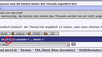

  • sehr merkwürdig, die letzten drei Seiten des Threads werden bei mir nicht angezeigt
    Original von DerChef
    das ist wirklich komisch: der Thread hat angeblich 14 Seiten, mein oben zitiertes Posting wird aber auf Seite 11 als letztes angezeigt...
    Dito
  • Da scheint mit der zusammenfugung von zwei threads etwas schief gegangen zu sein.
  • Wer diesen Thraed auch liest und nicht nur vollschreibt, hat gesehen, dass das Problem der Seiten über mehrere Postings angesprochen wurde. ;D
