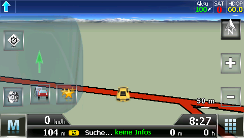

    kann mal einer die Pfskin.skn testen ?
    ich habe den GyroButton rausgenommen und den Telefonbutton reingenommen , kann aber ja nicht Testen ,da ich kein Telefonnavi habe
    aber bei mir geht es nach klick auf den Telefonbutton nur in die abgebildete Ansicht
    im Anhang habe ich mal die neuen Runden Button und das Panel oben , und das Mapview panel mit reingetan
    Stefan
    Einmal editiert, zuletzt von ghostfish 1 ()

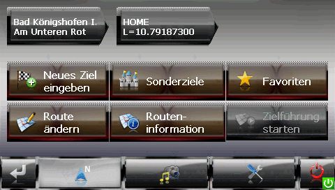

  • Super Skin wollt ich erst mal sagen :) :) :), will das Menu von dem Skin aber nur verwenden hab soweit alles rüber kopiert und jetzt fehlt was könnt ihr mir einen Tipp geben was da fehlt???
    Und jetzt sieht es eben noch so aus ?(
    Gruß Mücke300
  • ich glaube, dir fehlt da nur: ein oder zwei neue ziele, die du eingeben musst,
    dann wird auch der letzte Button angezeigt
    stefan
  • @Mücke ich habe dich wohl falsch verstanden
    Du meist den Button in der Mitte
    ich hänge mal einen ran
    Stefan
  • Danke ghostfish 1 für deine schnelle Hilfe, der Button wars, verstehe ich wohl nicht ganz, wieso der gefehlt hat aber es funzt jetzt ;D
    Gruß Mücke 300

    Guten Morgen,
    Telefonbutton in der normalen Ansicht und im Splitsreen gehen, allerdings liegt bei mir mit der eingespielten PFSkin in der Splitscreen Darstellung der Home-Button und der Tele-Button übereinander.
    Hatte das mit der anderen PFSkin auch, habe da den Tele_Button mal weiter nach oben verschoben und dann ging er nicht mehr, warum auch immer.
    Guckst du hiiier ;D
