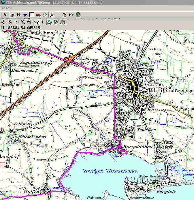

  • Sowas kann man ganz leicht verifizieren!!!!
    Als Beispieltrack : http://www.gpsies.com/map.do?fileId=ubwiressvfdpizio
    siehe Bild (Dateinamen und Koordinaten von Blauen Kreis) - definitiv ist alles Positiv !!!!
    Hole dir von z.B.: GSPies.com den Track und laß sie in Glopus einzeichen!!!! :sonne
