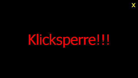

  • Hallo Stefan,
    OK, ich habe die Klicksperre installiert. Einen Sceenshoot hänge ich an.
    Habe Backlight=1 gesetzt und den Com5 Port in der Registry gelöscht.
    Beim beenden der Klicksperre lasse ich den Com5 Port autom. neu
    in die Reg einfügen, funktioniert. Helligkeit stellt sich per RememberLED auf den letzten Stand vor der Klicksperre wieder ein.
    Mein Hintergrund der Klicksperre ist u.a. Strom zu sparen, ohne das Navi
    per Hardware-Tast auszuschalten, da ich diese auf dem Moped nicht bedienen kann.
    Wie kann ich noch mehr Strom sparen?
    Ist Backlight=1 die dunkelste Einstellung?
    Wie kann ich mir die Kapazität des Akkus anzeigen lassen??(
    Hat Du noch eine Idee? ;)
    ssnweb

  • Hallo Stephan,
    ja Backlight=1 ist das dunkelste was geht. Das funktioniert aber nur, wenn GoPal auch läuft. Es geht auch nur bei GoPal 2.x und 3.x!
    Ob das Löschen des COM-Portes (bei laufendem GoPal) in der Registry was bringt, weiß ich nicht. Was meinst due eigentlich mit "löschen"?
    Sobald der GPS-COM-Port schreibend geöffnet wird, liefert er Daten.
    Die Klicksperre bringt zur Energie-Einsparung gar nix. Der TFT braucht nicht mehr oder weniger Strom, ob er nun ein schwarzes oder buntes Bild zeigt.
    Ob man mit den WinCE Powerfunktionen einzelne Geräre abschalten kann, weiß ich nicht.
    Stefan
    Hallo Stefan,
    den Com-Port lösche ich vor dem Start der Klicksperre und lasse Ihn nach dem beenden der Klicksperre wieder in die Reg schreiben/aktivieren.
    Das ganze sieht dann wie folgt aus:
    If ( RegValueExists ("HKCU", "Software\PkSoft\GpsLog", "Source"))
    RegDelete ("HKCU", "Software\PkSoft\GpsLog", "Source")
    EndIf
    Runwait ("\My Flash Disk\Sokobana\Koord2\koord465.exe", "Window=0 Backlight=1 KoordServ=1 wndrefresh=-1 t=1 rb=0 gb=0 bb=0 ServWnd=text,0,0,-1,-1,5060,255,0,0,-1,-1{Klicksperre!!!}\text,450,0,30,30,-5030,255,255,0,-1,0{x}| ServKey=196,500,0,-1|")
    sleep ( 1000 )
    Mouseclick ( 446, 1 )
    If not (ProcExists ( "koord465.exe" ))
    RegWriteString ("HKCU","Software\PkSoft\GpsLog", "Source", "COM5")
    EndIf
    Ob es etwas bringt, weiß ich auch nicht.
    Es ist/war der Versuch das Navi in einen möglichst effektiven Energiesparmodus zu bringen, ohne jedoch die Hardware-Buttons bedienen zu müssen.
    Aber noch etwas anderes:
    Der fett markierte MouseKlick deaktiviert bei mir den KoordServer, den ich für meine Höhenanzeige benötige. Das muss ich machen, da ansonsten die Klicksperre bei mir nicht funktioniert.
    Meine Höhe läuft im KoodServ=3 Modus, die Klicksperren im KoodServ=1 Modus. Der Parallelbetrieb von 2 und mehr Funktionen im KoodServ-Modus ist bis jetzt jedoch noch nicht möglich, oder?
    Wie kann man hier Abhilfe schaffen, da meine ganzen LKicks in V3 nicht funktionieren, solange die Höhenanzeige aktiviert ist.
    Stefan
