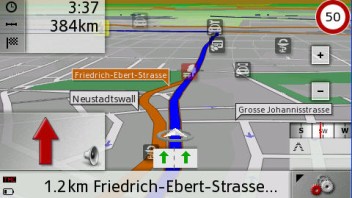

Und welche Anzeige möchtest Du in der Infobox ersetzen?
Skinning ? Routenfarbe ändern?
- [Z201]
- JEWUWA

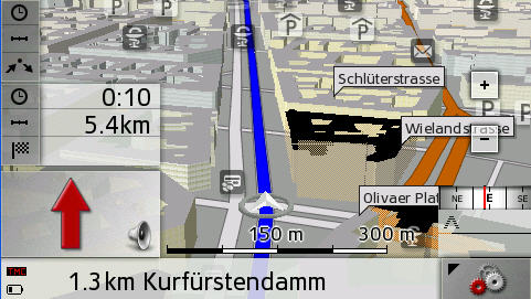

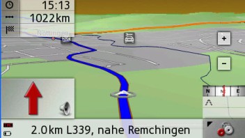

Ich hätte die Uhrzeit gern in der Infobox über der Höhenanzeige
Original von occiracer
Ich hätte die Uhrzeit gern in der Infobox über der HöhenanzeigeHier eine neue Joshua1.5.zip mit Uhrzeit in der Infobox.
Erstmal ein dickes danke an dich nur wo kommt die rar datei rein
Erstmal ein dickes danke an dich nur wo kommt die rar datei reinDie RAR Datei entpacken und im Ordner Joshua1.5_infobox-clock befindet sich dann die Datei Joshua1.5.zip.
Diese Datei dann in den Skin Ordner des Navis und die gegebenenfalls vorhandene alte Joshua1.5.zip überschreiben/ersetzen.

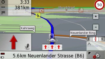

wenn ich das richtig sehe ,ist die von mir in rot makierte Zeile dafür verantwortlich und du kannst sie im Skin ändern und zwar in der "navigate_480_272.ui" ! Bitte mit Word Pad ändern!
<layer ui_MapInfoBox z=30
<TEXT xxx template=txt font="tahoma" fontsize=18 align="CENTER" valign="CENTER" x=401 y=166 w=80 h=20 z=12 textmodel_time="gps.current_time" formatmodel="local.short_timeformat">
</layer> -

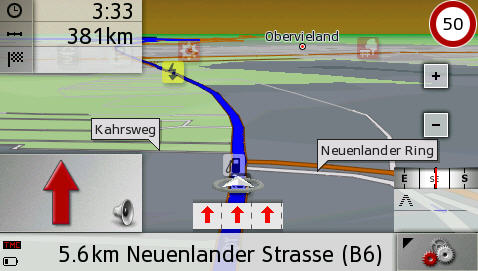

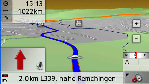

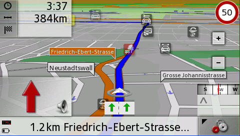

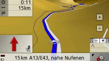

Hallo Sascha und Ludwig!
Vielen Dank für Eure Hilfe !
Habe noch etwas gebastelt, sodas die Höhenanzeige im original erhalten ist, und die Uhrzeit jetz im oberen rechte Eck angezeigt wird!
Siehe Dateianhang mit Bild!ACHTUNG! Bitte die x-Koordinate auf 335 ändern da ansonsten das Symbol für die erlaubte Höchstgeschwindigkeit die Uhrzeit verdeckt!!

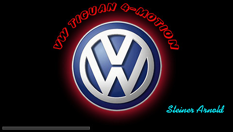

hallo leute ,
ich glaube ich tue mich mit dem pimpen meines z099 ein wenig schwer
ich würde gerne das startlogo verändren und habe mir dazu die automobilstartlogos heruntergeladen.
dann habe ich das BMW logo in den folgenden ordner kopiert.Igo8/uibecker/480_272
gelegt Bis dahin allles verstanden nur wo muss ich den sys text ändern ????
meiner sieht zur zeit so aus .[device]
type="BECKER_Z099"[interface]
theme="skin\Joshua1.5blue.zip"Brauche hilfe ----- Danke
Gruß Andre
Trage mal das noch in deine sys.txt ein und teste.
[loading]
show_statustext=1
show_progressbar=1
progressbar_x=5
progressbar_y=261
progressbar_bmp="loading_progressbar.bmp"
loading_bmp="loading.jpg" -
