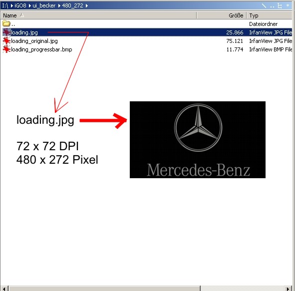

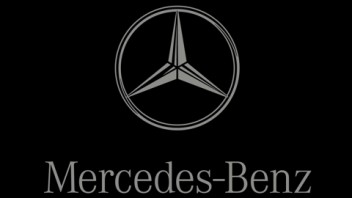

    Also ich wollte meinem Z103 auch ein MB-Startbildschirm verpassen...
    habe alles nach Joshuas Anleitung gemacht. Funktioniert auch tadellos. Aber auch nicht so richtig, wie ich es mir vorgestellt hatte.
    Wenn man das Navi nämlich komplett neu startet (Kaltstart), dann erscheint zuerst immer noch das Becker-Logo und dann erst die veränderte "loading.jpg"-datei...
    Wie bekommt man das Becker-Logo 100%ig entfernt??
    Vielen Dank für eure Hilfe!
    Anbei mal meine MB-Version

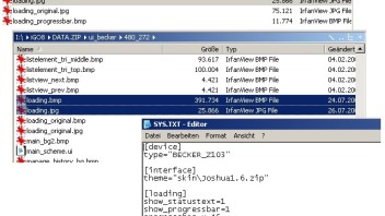

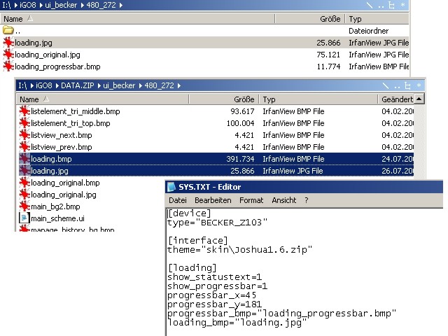

  • ... also ich weiß nun kaum noch, was ich noch ausprobieren kann: habe eigentlich sämtliche loading.jpg /*.bmp dateien abgeändert (natürlich auf dpi/größe geachtet).
    Mein geändertes logo erscheint erst nach ein paar Sekunden (ab dem Moment wo auch der Status-Text unten rechts erscheint. Ganz zu Beginn erscheint immer noch das Becker-Logo.
    Mit dem entpacken der iGO8 bmp´s (in data.zip) hab ichs auch schon versucht. Aber ich kann die gepackten bmp´s auch nur dekomprimieren (mit MioMap-IGO BMP Tool) - neu komprimieren geht nicht, weiß nicht warum... Also habe ich die komprimierte datei "loading.bmp" in der data.zip einfach mal gegen meine unkomprimierte loading.bmp ausgetauscht (siehe bild: 391.734kb) -> Tut sich aber auch gar nichts. Navi lädt weiterhin das Becker-Logo, also kann er diese Datei (bzw. den dateinamen loading.bmp) ja eigentlich auch nicht verwenden - die wurde ja geändert.. Außerdem meinte doch auch @tomic, dass man in der data.zip eigentlich nichts ändert solle... Also ich hab da keine Idee mehr!

  • Hallo Göldi!
    Probier mal das:
    Öffne den Ordner IGO8 am Navi dann ui_becker dann den Ordner 480_272.
    Dort suchst du das loading.jpg von Becker, löscht es und fügst Deines mit der Bezeichnung "loading.jpg" ein!

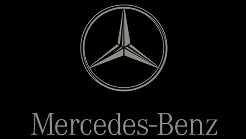

  • .. Danke für die Hilfe, aber das habe ich ja schon gemacht (mehrmals)... (das wollte ich mit dem obigen Bild darstellen).
    Ich habe "ALLE" loading.jpg" bzw. "loading.bmp" auf dem Navi (auch die in der data.zip!) durch meine Version ersetzt - es funzt trotzdem nicht (die ersten Sekunden gehören Becker) - komisch.
    Irgendwie muss er für den kompletten Neustart noch irgendwo anders was haben, oder? (Aber wo: die datei "logo.bmp" im Verzeichnis: \iGO8\DATA.ZIP\ui_becker\common\ ist es auch nicht - das ist ein kleines iGO My Way - Logo...)
    Die sys.txt ist auch angepaßt - wie im obigen bild zu sehen.....
    hier nochmal der Inhalt meines Ordners: \iGO8\ui_becker\480_272\
