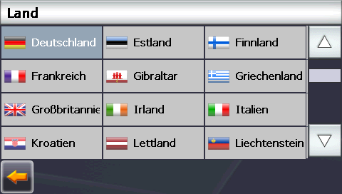

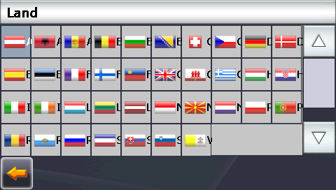

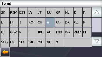

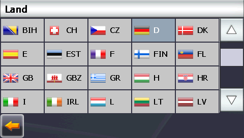

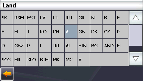

    Umkreissuche ist entsprechend die Kategorieauswahl füU Sonderziele.
    Beides ist per default 2spaltig, in einer Vario-Beta war dann auf einmal die Kategorieauswahl 3spaltig und die Landesauswahl 2spaltig.
    Ich habe für mich allerdings genau das Gegenteil als Optimum gefunden:
    Die Ländernamen sind fast alle so kurz, daß sie trotz 3spaltiger Anzeige komplett oder zumindest erkennbar angezeigt werden können.
    Gerade wer im Grenzgebiet wohnt und das nicht gerade zu Dänemark, sondern zur Schweiz, Österreich, den Niederlanden oder Polen wird es zu schätzen wissen, bei einer neuen Zieleingabe schneller zwischen Deutschland und dem Nachbarland scrollen zu können.
    Bei den Sonderzielen wiederum sind die Kategorienamen in meinen Augen teilweise einfach zu lang, um sie sich durch eine 3spaltige Anzeige verstümmeln zu lassen.
    Standard bei Vario 3 ist übrigens beides 3spaltig.
