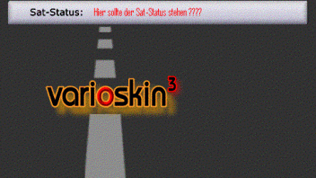

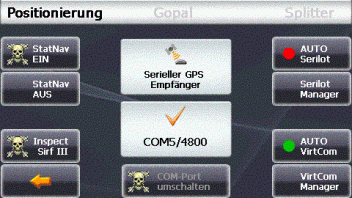

  • Hallo Navi-Noby,
    eine Sat-Status-Anzeige ist auf der Seite Positioning von Gopal aus nicht vorgesehen.
    Auf der Seite Kompass findest Du das.
    Oder habe ich Dich falsch verstanden?
    Gruß sokobana

  • Was hälst Du davon, wenn Du immer zur Anfrage passende Bilder anhängst?
    Beim ersten Post hast Du statt der Kompass-Seite die Positioning-Seite reingestellt.
    Und diesmal?
    Was hat der Startbildschirm mit der Kompass-Seite zutun?
    Falls Du meintest, dass Du Dich wunderst, dass im Startbildschirm keine Sat-Anzeige erscheint, kann dies verschiedene Ursachen haben:
    a) unter Settings | Tools zeigt der der Button SatTurbo Auto ein rotes(!) Pünkten --> abgeschaltet.
    b) es ist kein COM-Port-Splitter installiert --> Funktion deaktiviert
    c) Du hast einen Auto-Reset statt eines Soft-Resets gemacht (kleiner aber feiner Unterschied). --> Funktion deaktiviert
    Was ist es denn bei Dir gewesen?
    Gruß sokobana
