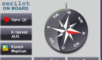

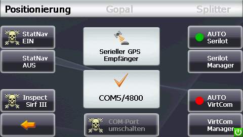

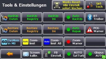

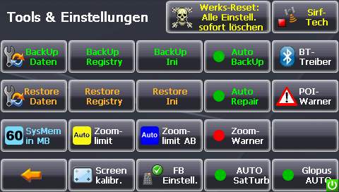

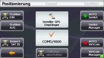

    Juchhu Navi läuft mit 3.6
    Hallo, mein Navi läuft jetzt mit der 3.6. Nach einigen Versuchen dann nur, wenn erst nur Gopal installiert wird und dann Vario darüber. Drüber bügeln über eine ältere Vario ist leider nicht.
    Ich habe es dann noch weitere Male neu installiert, weil bei mir die Sat-Status Anzeige oben leider nicht eingeblendet wird. An der Installation scheint es nicht zu liegen. Wie kann ich das zuschalten? Ich habe Glopus und Serilot on Board (beide registriert).
    Bei Serilot: wie schalte ich denn den Hardware Com 2 und den Virtuellen Com 5 getrennt ein (lt. Anleitung HW-Com 2 - Virt-Com 5)
    Ich hänge mal einige Bildchen an, ev. kann man da schon sehen, woran es liegen mag.
    P.S. install.log und dateien_autorepair der Fehlversuche schicke ich Dir per PN. Vielen Dank
    Sandra
    Original von Sandra .
    Gratulation, Sandra! Wie kommst Du denn auf die "Schnapsidee" Vario 3.6 "drüber zu bügeln"? ?( Das wird immer in einem Desaster enden ...
    Wo genau hast Du denn die Sat-Status-Anzeige erwartet?
    Sie kommt nach Softreset (nicht Auto-Reset!) im Startmenü. Deine Bilder sagen: Alles in Ordnung. :)
    Das wird doch automatisch richtig eingestellt. Kontrollieren kannst Du das nach Klick auf Serilot Manager. Die COM-Port-Anleitung zeigt Dir aber auch wie Du es manuell einstellen kannst.
    Wo ist jetzt Dein Problem?
