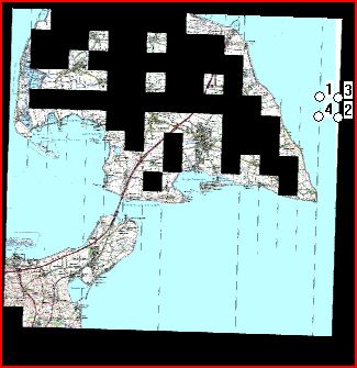

    Ungefähr ab Inselmitte stellt Glopus die Abschnitte mit dem grünen Rahmen nicht mehr dar.
    Selektiere ich den Abschnitt, wird er wiederum richtig mit grünem Rahmen angezeigt.
    Kopiere ich ihn wieder zu den anderen Teilen, wird er wieder nicht dargestellt.
    Ist die TOPO50 hier fehlerhaft bzw. so verzerrt, dass Glopus die Abschnitte nicht mehr zusammen fügen kann?

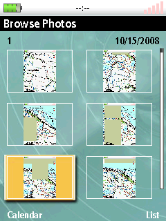

    Auf dem Triton sieht es lt. Anhang aus.

  • Die Bildchen sind schon sehr klein, um viel zu erkennen. Folgende Ursachen könnte ich mir vorstellen:
    - die einzelnen Kacheln sind zu groß, um gleichzeitig in den Speicher zu passen
    - die Kacheln überlabben sehr stark, bzw. sind doppelt vorhanden und verbrauchen dadurch zu viel Speicher
    - du Zoomst zu stark und Glopus findet keine Kacheln, die besser zu der Darstellung passen und Glopus muss zu viele Teilstücke laden
    Wie hast Du die Kacheln erstellt?

    Das Vertrackte an der Geschichte ist, dass in der Inselmitte beim Shot einfach keine reguläre Datei entsteht. Bei einem Randfehler haut Glopus ja den grünen Strich rein, hier wird die Kachel einfach nicht angezeigt; wenn ich sie dann in einen anderen Ordner kopiere und in Glopus aufrufe, ist sie richtig da.
    Eine BMP hat 1.821 KB, und ich habe schon mehrere Hundert davon in eine Kachel gepackt.

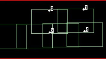

    Ich habe ein Bildchen aus Glopus gezogen; in der oberen Reihe die mittlere Kachel (markiert mit 1 - 4) ist so ein fehlerhaftes Produkt.

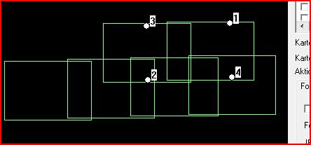

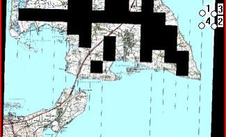

    ich habe die mit Capture 3 erstellten Karten angesehen und festgestellt, dass die Regionen, die beim Aufnehmen über den Geogrid-Viewer problematisch sind, auch beim C3 fehlerhaft aufgenommen werden.
    s. Anhang
    Somit kann der Fehler nur in der TOP50 begründet sein.
    Günther
  • das sieht aus, als sei die Grenze des Weißanteils beim capturen etwas niedrig eingestellt gewesen...
    meine Fehmarn-Raster-Karte habe ich soeben erfolgreich erstellt.
    Ich habe nach jedem Screenshot Glopus beendet und neu gestartet, am Ende waren die Screens vollzählig und habe jetzt eine schöne Raster-Karte von Fehmarn auf dem Triton.
    Allerdings hat auch das RPM-Tool ein bischen mitgemischt; ich habe an der rechten Seite nur die Konturen der Insel und oben rechts nicht die blaue Ostsee aufgenommen; es fehlte wieder die rechte Inselseite in der Rasterkarte.
    Als ich die Ostseekacheln nachgeholt hatte, wurde die Karte einwandfrei erstellt. Ganz nachvollziehen kann ich das nicht, weil ich unten in Richtung Großenbrode auch "rausgewandert" bin, und die Ecke wurde einwandfrei dargestellt.
