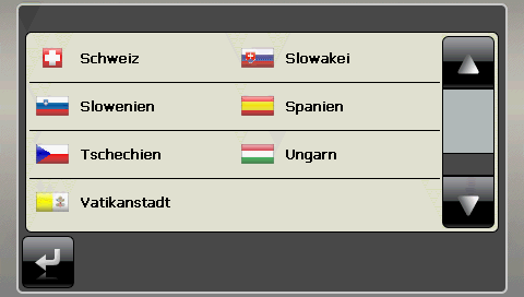

  • So sieht die DVD aus wenn ich Sie öffne.
    [Blockierte Grafik: http://img75.imageshack.us/img75/6849/87255758re3.jpg]
    Ich habs jetzt geschnallt,mithilfe der Anleitung.Ich muß damit die Karten mit Installiert werden,diese in den Ordner MapRegions machen. :gap
    Also funktioniert jetzt soweit.
    Nur hab ich jetzt meine Europa Karten nicht mehr.Also zumindest fehlt mir die Slowenien Karte.Die ist leider nicht dabei.Oder funktioniert nicht.Da die Karten die bei der GoPal Version 4.1 auf dem Navi drauf waren nun ja eh nicht mehr auf 4.5 funktionieren,ist es ja Wurst das ich die gelöscht habe. :gap

    • Offizieller Beitrag
    die mapregions werden nicht installiert, sie sind einfach nur da, wie eine karte im handschuhfach. die der anderen version klappen nicht.
    schön, wenn es jetzt bei dir geht!
    edit: übrigens ist slowenien sehr wohl mit dabei (beim original). irgendwie werde ich eine bestimmte ahnung nicht mehr los!
    edit 2: schau doch mal im ordner mapregions nach (der muß ja irgendwo sein), ob da nicht was von slowenien zu finden ist!
    mfg rohoel.
