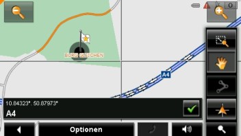

  • Und es ergibt sich noch eine weitere Möglichkeit, das übernehmen von Koordinaten aus z.B. "Google Earth".
    In meinem Beispiel mal die Burg "Gleichen" in Thüringen an der A4 gelegen. Dazu einfach nur die Koordinaten in einen schon vorhandenen Datensatz der Datei "freshcontacts.txt" einfügen, diesen dann über das Menü auswählen und als Favorit speichern. Schon hat man die Burg auf der Karte.

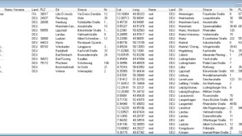

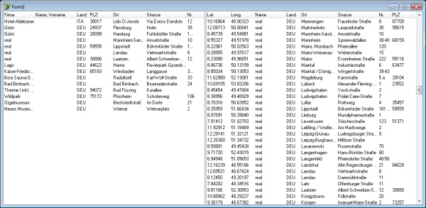

    Ich weiss nicht ob dieses Thema noch aktuell ist, ich habe einen Quick-and-dirty Programm geschrieben der *.asc Dateien in contacts.txt konvertiert.
    Naja... nicht direkt konvertiert, es werden nur die selektierte Einträgen in die contacts.txt Datei übernommen.
    Ich habe es mit einige asc Dateien von Poiplaza.com versucht, die haben folgendes Format:
    10.04439, 53.59160, Görtz, D-Hamburg, Fuhlsbüttler Straße 162-164, +49 (40) 616958
    Die contacts.txt Datei wird so gespeichert:
    Görtz||DEU|20099|Hamburg|Fuhlsbüttler Straße|162-164
    diese wird von Navigon 7.4.1 (7310) erkannt.
