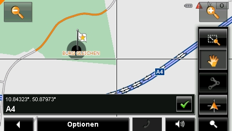

    Wobei man aber letztendlich jetzt doch nur einen weiteren Favoriten mit Fähnchen hat.
    Original von flinki
    ... Wobei man aber letztendlich jetzt doch nur einen weiteren Favoriten mit Fähnchen hat.

  • Ja ich weiß was du meinst :), aber mir ist es weiterhin nicht möglich diese als PoI in der Karte darzustellen. Es sei denn ich wandele sie einzeln in Favoriten um, das meinte ich mit "Favoriten mit Fähnchen".

    Aber seit der neuen MN|7-Generation werden Favoriten als kleines POI-Symbol in der Karte angezeigt. Einige User moechten das Symbol in der Karte sehen, andere interessiert das weniger. Deshalb ist das hier von unterschiedlicher Bedeutung. Deshalb haben beide Seiten Recht

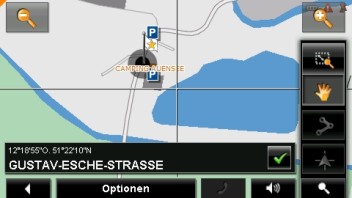

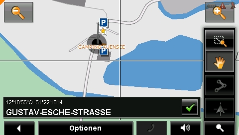

  • Es ist zwar sehr Zeitaufwendig, aber man kann jetzt PoI`s, aus dem PoI Warner in MN|7 als Favorit darstellen. Dazu ist es notwendig die entsprechende *.asc Datei zu öffnen und den Datensatz in eine vorher erstellte *.freshcontact Datei zu kopieren und in das "freshcontact-Format" umzuschreiben. Also aus diesem:
    12.3149000,51.3699200,"[04159] 4* CP Auensee (www.camping-auensee.de) [Leipzig]"
    wird dieses:
    NAVIGON|Camping-Auensee|DEU|04159|Leipzig|-|-|12.3149000|51.3699200
    Dann kann man es im Navi z.B. Als Favorit abspeichern.
    Nun müsste ein findiger Programmierer nur noch ein kleines Konvertierungsprogramm erstellen, damit diese umschreiberei per Hand entfällt.
