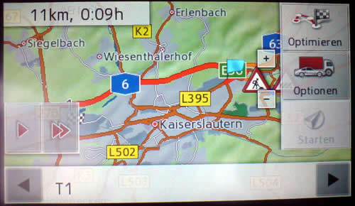

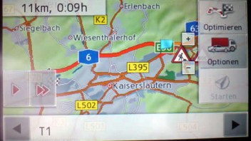

    das stimmt, hab ich eben mit Kaiserslautern (von Ost nach West) getestet, anstatt durch die Innenstadt mit vielen Ampeln, wirst Du über die Autobahn geleitet, was hier mehr Sinn macht.
    Das Zusammenspiel Becker/IGO mit Navteq gefällt mir gut.
