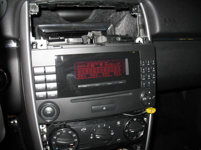

    bin heute endlich mal zum testen gekommen ;D

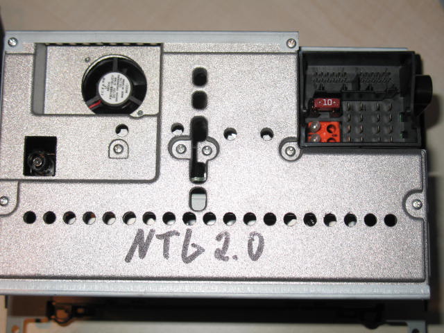

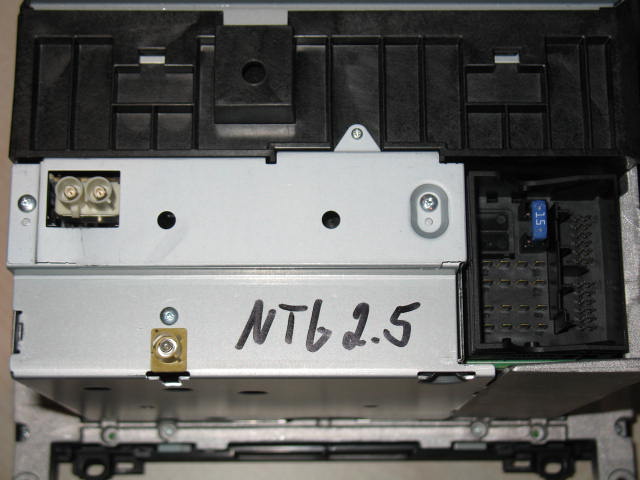

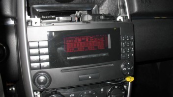

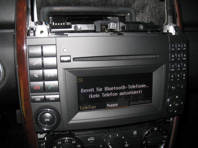

    1. Fahrzeug B-Klasse nach Mopf mit NTG2.5 Audio20 CD

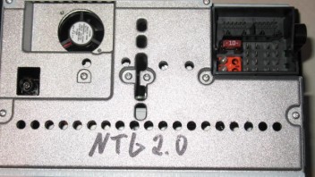

    2. Fahrzeug A-Klasse vor Mopf mit NTG2.0 Audio20 CD

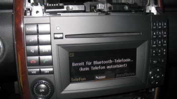

    Ich habe die Geräte getauscht, also das NTG2.5 in das NTG2.0 Fahrzeug und umgedreht, alles hat an beiden Fahrzeugen voll funktioniert, Geräte gingen über Zündung an/aus, Beleuchtung ging, Lenkradbedienung funktionierte, Anzeige im Tachodisplay ging auch. Also was will man mehr, es funktioniert :gap
    Dürfte dann beim APS50 und COMAND/APS genau so sein.

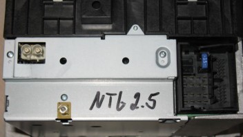

    Falls man jetzt in ein "altes" Fahrzeug ein NTG2.5 einbauen möchte, dann muss man aber dran denken, das die Geräte ja schon BT-Basistelefonie mit an Bord haben, man muss also BT-Antenne, GSM-Antenne und Mikro nachrüsten. :wow

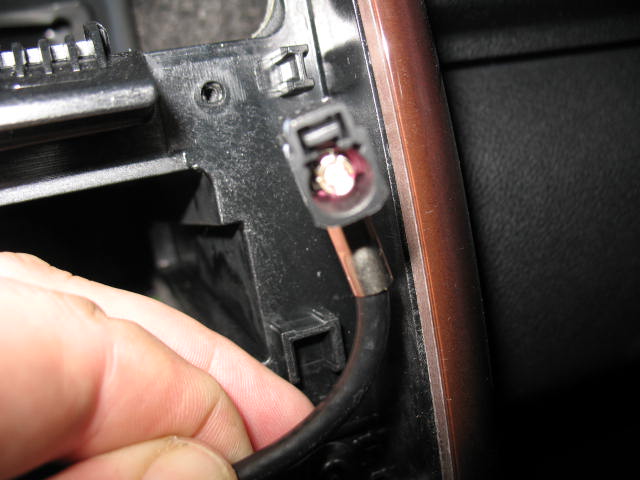

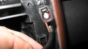

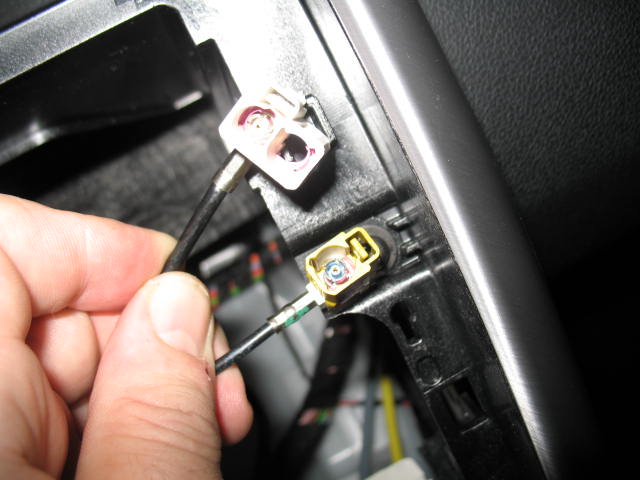

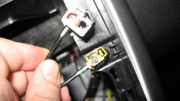

    Was nur nicht auf Anhieb passt, ist der Radioantennenstecker, der ist bei NTG2.0 FAKRA einfach schwarz codiert und bei NTG2,5 FAKRA doppel weiß codiert, der Doppelstecker war bei der B-Klasse aber auch nur mit einem Kabel bestückt, also auch das sollte man hin bekommen !
  • könntest du auch bilder von der front reinstellen?
    so als direkten vergleich?
  • uih, danke holgi!
    ....haben die es endlich geschaft, rote/grüne telefon tasten einzubauen? :D
    ja, die rot/grünen Tasten gabs bei den US/Japan Ausführungen ja schon lange.
