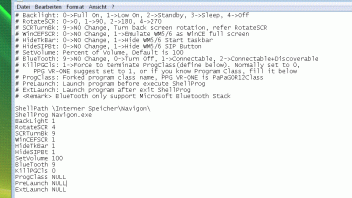

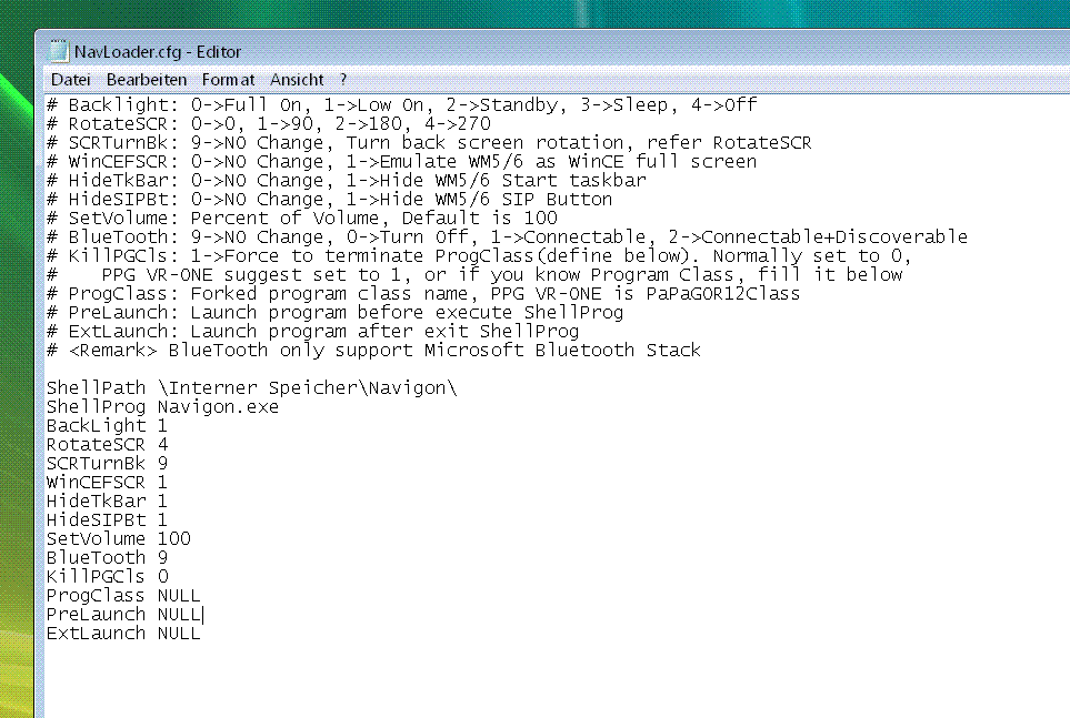

    Sucht mal nach NavLoader. Ist auch ein Tool zum Bildschirmdrehen auch um 270 Grad,BT eine und aus geht auch,desweiteren können auch externe programme gleichzeitig mit dem Naviprogramm gestartet werden.
    Funktioniert auch mit iGO8 und iGOAmigo. Andere Programme noch nicht getestet.
    gruß
    pego

    Mit welchem NavLoader arbeitest du?
    Es gibt verschieden Funktionen vom NavLoader. Einige funktionieren mit dem Script besser,andere basieren auf einer Ini-datei.
    Einfach mal die unterschiedlichen Versionen ausprobieren.
    Bei mir wird mit meiner Version für z.B. iGO_Amigo auch gleich HyperTxt für TMC über das Script mit gestartet und anschließend auch beendet.
    gruß
    pego
