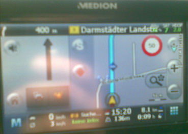

    nach dem ich mich nun Stunden hier durchgelesen habe und von Minute zu Minute immer schlauer werde, möchte ich mich nun doch mal persönlich an euch wenden. Es geht um den Button für die zulässige Höchstgeschwindigkeit, der sich bei mir oben rechts befindet und genau in die Richtungsweiser hineinragt.
    Ich hätte den gerne unten links, ebenso im Splitscreen und der darf auch ruhig kleiner sein. Was und wo, in welcher Zeile muß ich da was ändern und mit welchen Werten, ich habe hier nichts gefunden.
    Ein Bild ist anbei.
    Viel Spaß noch hier ;D

  • Ihr seid echt klasse, vielen Dank und wo ist der Button dann im Splitscreen, bleibt der da unten ?(
    Noch mal zur Erklärung, es geht um meine rot eingerahmte 50 km,
    die soll oben rechts weg, finde man sieht das auf dem Bild ganz gut. Die soll entweder in den linken Teil des Splitscrenn oder gleich knapp daneben.
    Habe GoPal 4.1 und Navirunner v6.3 ;)
    Einmal editiert, zuletzt von Navigator65 ()

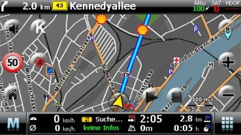

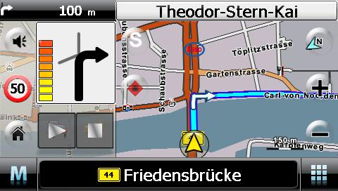

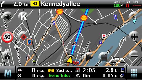

    liebe Gemeinde. ich liebe euch alle :].
    Nach geschätzten 5000 Versuchen, habe ich es endlich geschafft, so wie mir es gefällt, bin doch da recht pingelig was die Mittigkeit und so angeht.
    Siehe Bilder.
    Auch habe ich gelernt einen Screenshot zu machen.
    Also, für einen Anfänger hier, finde ich, kann man zufrieden sein.
    Aber, nur DANK EUCH. Bin jetzt voll im Fieber und will eigentlich alles ändern ;D. Aber irgendwie hat man ja auch noch einen Job.
