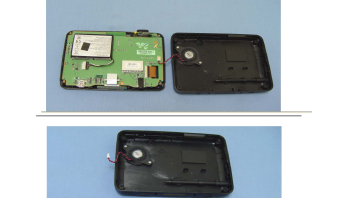

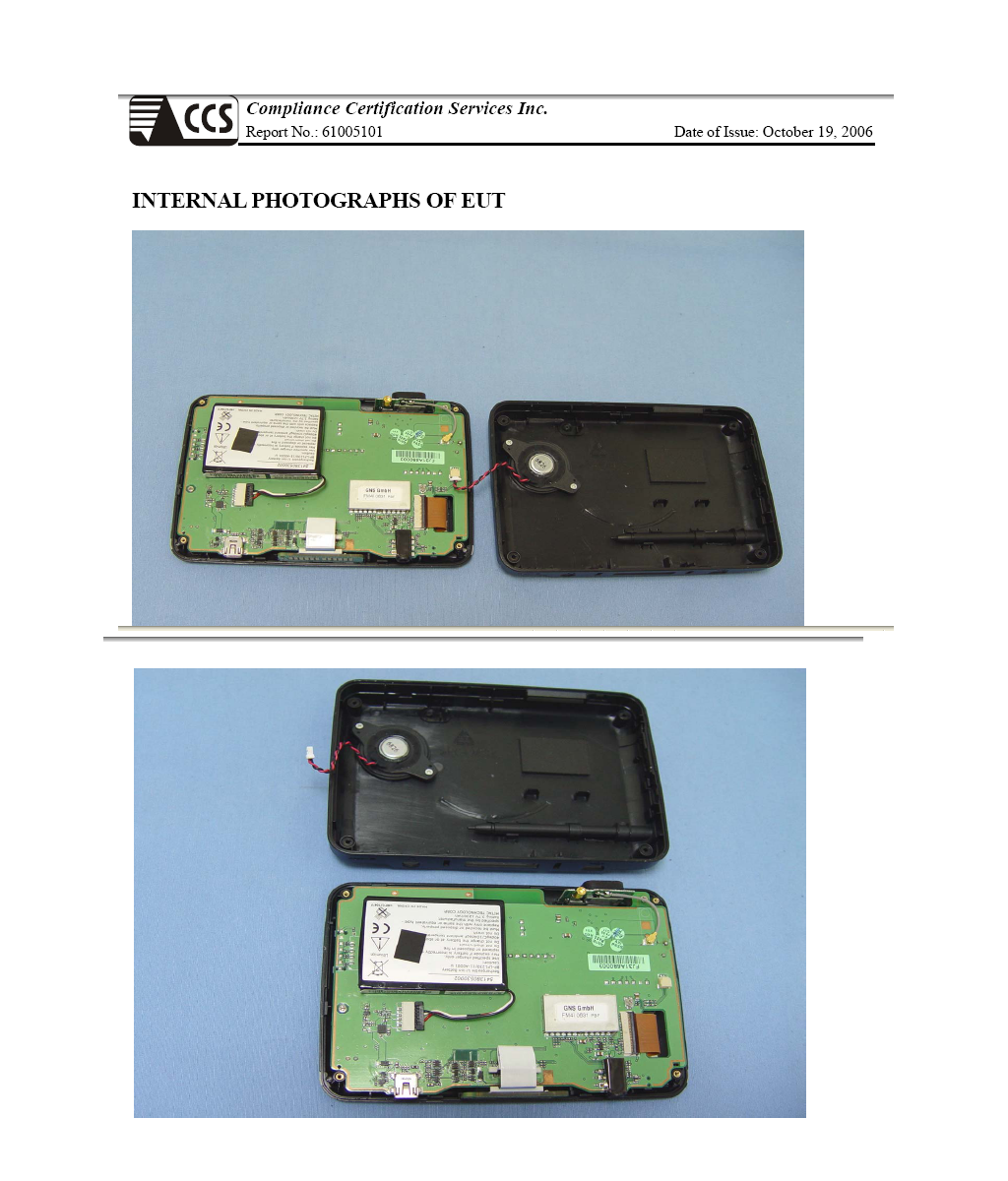

    PNA470 mit Gopal 4.1 auf R23 mit Navirunner 6.2. Eine komplette Neuinstallation von der Speicherkarte hat nichts gebracht. Auch längere Zeit liegenlassen und neu Starten bringt nichts. Der Ton beim roten Bildschirm ist auch nicht zu hören. Hat irgendjemand eine Idee ? Transistor gestorben? Ist der Leistungstransistor extra auf der Platine oder komplett im Chip ? SMD-Löten wäre kein Problem.

  • wenn überhaupt kein Ton mehr kommt hat sich vieleicht einfach der Lautsprecher verabschiedet.

    Lautsprecherstecker geprüft, war`s leider auch nicht.
