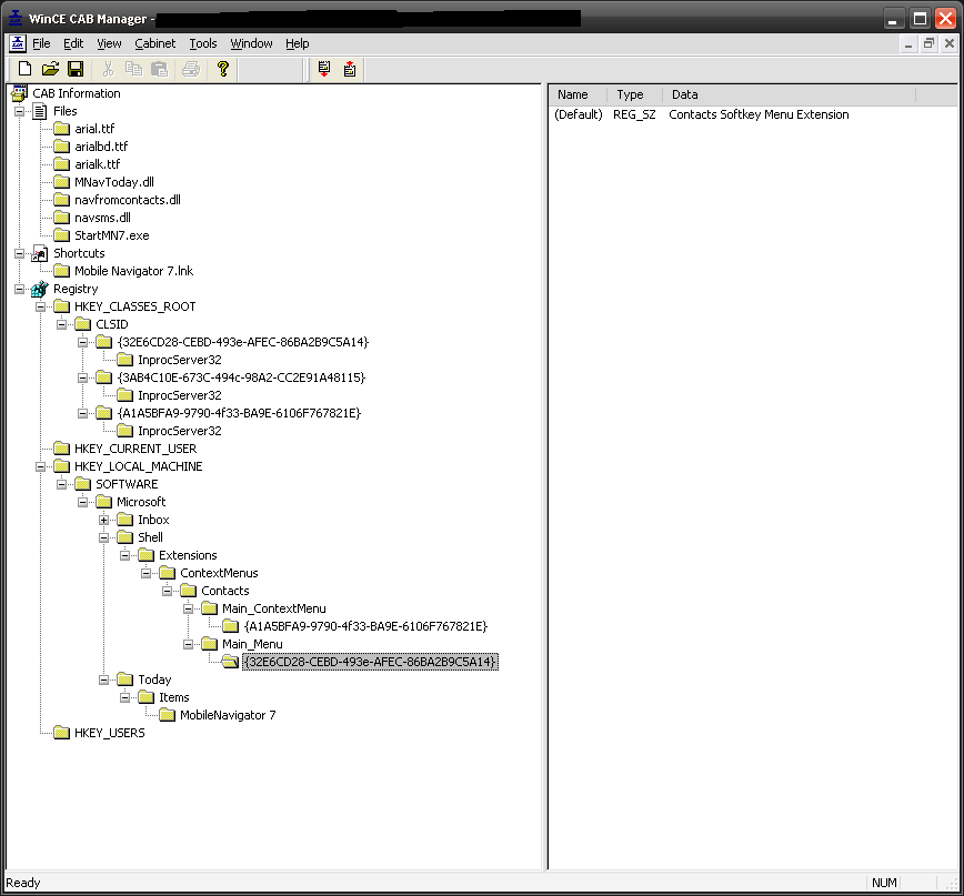

    ich habe seit ein paar Tagen auch MN7 T&B installiert.
    Läuft soweit ganz gut, aber heute habe ich einen bösen Bug entdeckt!!!
    Ich kann auf meinem ASUS A696 kein E-Mail Konto mehr erstellen.
    Wenn man auf Menü-->Extras-->Neues Konto geht, kommt nur der Posteingang von Outlook E-Mail.
    Eine Deinstallation von MN7 T&B beseitigt den Fehler nicht!!!
    Nur ein kompletter Hardreset (Neuinstallation) beseitigt das Problem.
    Sobald MN7 installiert ist, gleiches Problem.
    Fehler ist reproduzierbar.
    Hat sonst noch jemand das gleiche Problem???
    Inzwischen konnte ich den Fehler lokalisieren und beseitigen.
    Mit der install05.cab im Ordner 2577 wird eine navsms.dll und Registryeinträge für navsms erstellt, diese Beeinflussen den Posteingang bei WM6.
    Ich habe die cab-Datei bearbeitet und die entsprechenden Einträge entfernt..., da muss NAVIGON noch diesen Fehler beseitigen!
    Einmal editiert, zuletzt von navigon ()

    Original von navigon
    Oha - das Problem habe ich auf meinem A696 auch. Ich konnte es allerdings nie lokalisieren und schon gar nicht beseitigen, hatte immer Pathaway 5 im Verdacht. Ich habe nicht ganz verstanden wie du das Problem gelöst hast, was müsste man tun um wieder an die e-Mail Konten ranzukommen? Registry-Eintrage löschen?
    Hi, was genau hast du an der cab Bearbeitet und welche Einträge hast du entfernt?
    hier die Lösung (Sorry, war ein paar Tage nicht online).
    Besorgt Euch das z.Bsp. Tool WinCE CAB Manager von OCP Software (30 Tage Testversion).
    Damit die Datei "install05.cab" bearbeiten und alles was mit "navsms.dll" zu tun hat löschen (die Datei und die Registry-Einträge im CAB Archiv).
    Habe hier noch zwei Screenshots beigefügt (vorher/nachher).
    Bei meinem A696 habe ich nach einem Flash-Reset alles neu installiert.
    Mit dem Ausräumen der Registry kann man den ASUS wahrescheinlich auch reparieren, konnte ich aber nicht mehr, weil ich ja erst mal die Ursache suchen musste.
    Gruss "navigon"
