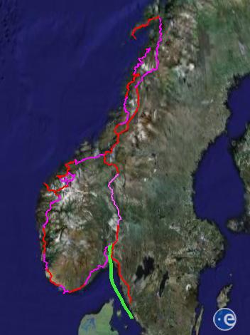

  • Zur Technik kommen bestimmt noch Postings - aber Du kannst bei Google Earth natürlich so viele Tracks anzeigen lassen wie Du willst.
    Ein Beispiel (rot und rosa sind jeweils Tagestouren, grün die Fähre):

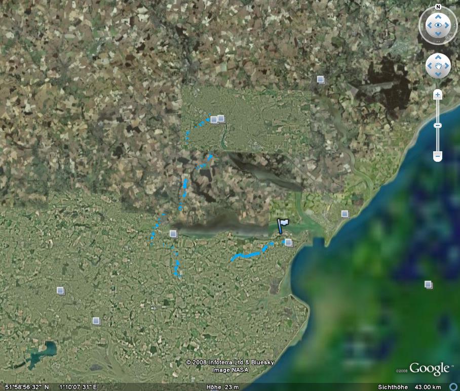

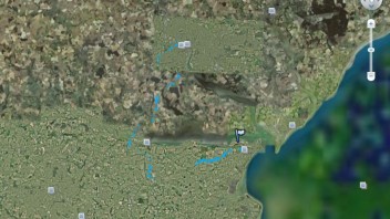

    Ich versuch mal ein Bild dran zuhängen auf dem der Track zerfällt.
    Ich hab inzwischen raus bekommen das wenn ich "Tracks/Eigenschaften/Stil,Farbe" die Breite auf 1,0 setze die Linie sich nicht auflöst - aber ist doch sehr dünn ...

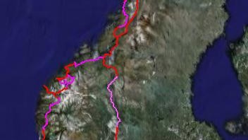

  • Hallo Leiner,
    meine Vermutung mit den Höhendaten war nicht zutreffend.
    GE macht im DirectX-Modus einen Darstellungsfehler. Im OpenGL-Modus ist die Anzeige korrekt.
    Grüsse - Anton
