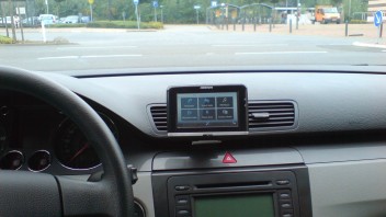

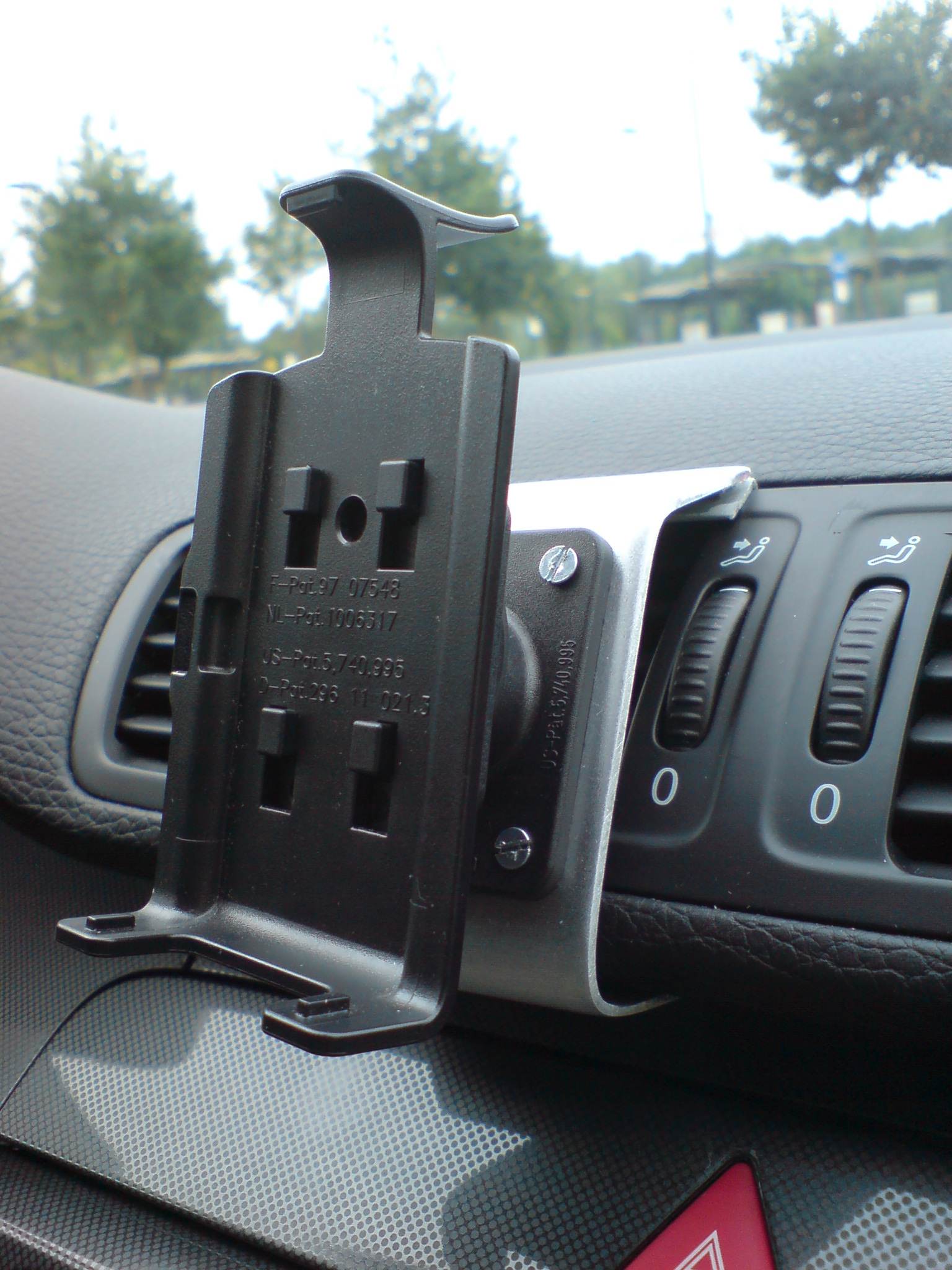

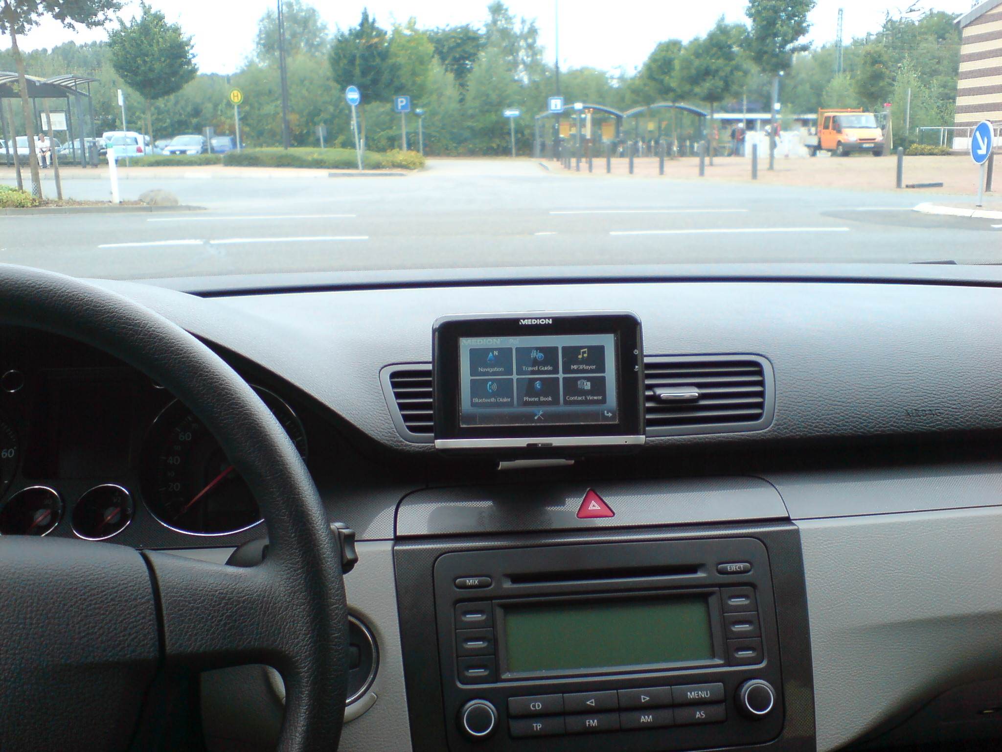

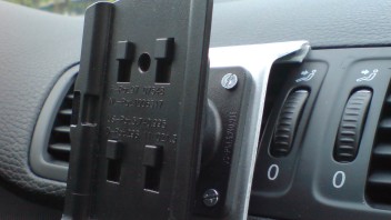

Active Cradle
Die aus der Konsole kommende Kabel haben einen festen Platz und baumeln nicht rum, wenn das Navi gerade nicht im PKW ist.
Brodit Proclip
Sehr gute Halterung!
Man kann sich aber auch seine eigene Basteln mit etwas Aluminium einem L-Stück und einem Kugelgelenkadapter.
Bei meiner Variante habe ich als finish das Alu mit Plastik Klar Lack lackiert damit keine Kratzer entstehen
