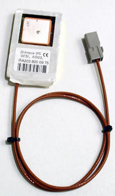

    nachdem nachgeforscht wurde sagte man mir das es keine unterbauantenne (für unters amarturenbrett) mit diesem stecker gibt! kann das sein? war bei einem vertragshändler (sehr unfreundlich! hatte auch nicht wirklich weiter versucht), dann bei einer niederlassung hat wirklich alles gegeben aber dann auch gepasst. er sagte mir das es einen speziell für mein cabrio eine antenne geben würde> kleiner kasten auf dem kofferraumdeckel-136 euro, weiter info war das die leitungen für gps antenne schon liegen von (hinten nach vorne)würde.... naja wahrscheinlich im endeffekt doch aufwendiger als wie geplant einfach unters amaturenbrett.
    1. hat jemand zufällig eine teilenummer für die unterbauantenne mit dem HRS GT5 stecker?
    habe bei adiocomp eine gesehen mit der no. a203 820 09 75 ist dies korrekt? oder gibt es keine?
    2. ist es möglich den rundstecker gegen den richtigen an der ori antenne umzulöten?
    3. in dem pdf s.o.als anhang steht das bei dem navi nur der tag und nacht modus(bildschirm) ohne can dapter nicht funktioniert aber die tastatur beleuchtung wenn man das fahrlicht anschaltet schon. ist das richtig? wie schon gesagt auf nachtmodusumstellung kann ich verzichten aber ohne tastatur beleuchtung wäre schlecht.
    4. muß ein rückwärtsfahr impuls auch angeschlossen werden? wenn ja von wo an was?
    5. im netz findet man zahlreiche antennen die passen sollen 17 euro, ist dies zu empfehlen?
    oder lieber (umgelötet)ori?
    mfg tim

    wie Andy72 schon geschrieben hat, es gibt bei MB keine Antenne mit GT5 Stecker !! Es gibt bei MB keine Nachrüstung für COMAND, sondern nur ab Werk und dann ist eine Dachantenne verbaut mit 4 mtr. Verlängerungskabel, und dieses Kabel hat dann den GT5 Stecker.
    Bei der Antenne auf dem Bild wurde der original Stecker abgeschnitten und durch einen GT5 ersetzt, wobei ich aber bei der Fa. vorsichtig mit Vorkasse wäre !!!!
    Ich hätte sonst auch noch ne neue Antenne liegen, falls Du noch eine suchst ;)
