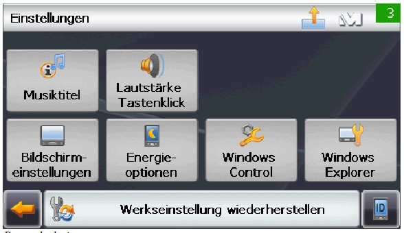

ich hatte auf Seite 46 schon einmal nachgefragt wie ich den "Total Commander" anstelle des "Windows Explorers" aufrufen kann.
In angehängtem Bild ist zusehen wo der Aufruf erfolgen soll (falls es klappt mit dem Anhang
In "My flash disk\navigation\skin 480x272\settings.skn" habe ich bei "ExplorerButton" den Text schon erfolgreich ausgetauscht.
Jedoch werde ich aus dieser Zeile nicht schlau
launch: $KOORD_PFAD$;
Bei "launch: $KOORD_PFAD$;" wird auf die im Pfad liegenden Datei
"PFDefines.skn" (Include: PFDefines.skn; ) verwiesen.
Dort ist diese Pfadangabe
KOORD_PFAD: "\My Flash Disk\Tools\koord465.exe";
definiert.
Wird aus der EXE-Datei der Explorer aufgerufen ???
Bei der Parameterübergabe in der letzten Zeile
params: "explorer=1 sip=1 window=0";
müsste vermutlich auch etwas anderes stehen ???

Hallo Pfaelzerbub,
ZitatOriginal von rohoel
\Program Files\Total Commander dann die exe einfach verknüpfen, genau wie in windows.
damit es keine Unklarheiten gibt: Du verbindest den PNA via AS mit dem PC und öffnest am PC den Explorer im PNA-Verzeichnis \Storage Card\Program Files\Total Commander. Dann erstellst Du am PC die Verknüpfung in das PNA-Verzeichnis \Windows\Programs.Die Zahl in der .lnk-Datei gibt die Anzahl der folgenden Zeichen an, also die Stringlänge des vollen Pfades!
Zu meinem Koordinatenprogramm:
ZitatWird aus der EXE-Datei der Explorer aufgerufen ???
Ja genau! Die angegebenen Parameter dienen dazu den Explorer zu starten!
Wenn Koord einen andere Funktion ausführen soll, so musst Du auch andere Parameter angeben. (s. z.B. Doku auf meiner HP)Gruß,

Hallo StefanDausR,
ich habe, Dank Deinen Hinweis, den Total Commander anstelle des Explorers eingebunden.
Nach einigen Fehlversuchen klappte endlich die Parameterübergabe !!!![Zufrieden Grinsen... :]](https://forum.pocketnavigation.de/cms/images/smilies/pleased.gif)
