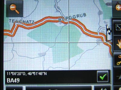

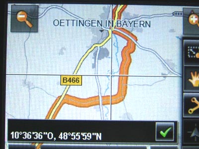

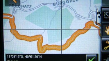

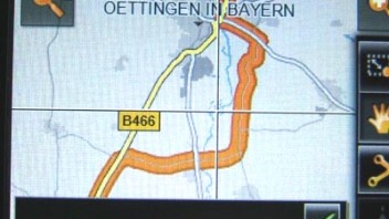

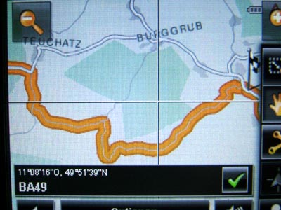

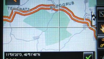

    Vier verschiedene Route unterschiedlicher Länge habe ich mit diesen Werten getestet. In drei Fällen hat sich die Routenführung damit drastisch verbessert. In einem Fall blieb die Route nahezu unverändert. Da hilft ein Zwischenpunkt weiter um auf die gewünschte Route zu kommen. Lieber so, als zu viel am Profil zu verbiegen.
    Fazit: Deine Einstellungen sind in Deutschland super geeignet! :applaus Und im Ausland kann ich ja bei Bedarf auf schnelle Route umstellen, falls die kleinen Straßen zu sehr nerven.
    Einen kleinen Vorschlag habe ich noch:
    In wenigen Fällen geht mir die Route zu sehr über kleine Straßen (siehe Bilder). Das liegt am Wert m_StreetPreference_3, den du auf 100 erhöht hast. Daher habe ich ihn wieder auf den Originalwert 70 reduziert. In der Folge ging die Route wieder mehr über Bundesstraßen. Also habe ich den Wert für m_StreetPreference_1 noch weiter auf 50 reduziert, und damit erreicht, dass das schöne Routing erhalten bleibt, ohne zuviele kleine Straßen zu verwenden.
    Meine Einstellungen in der RT_Scenic.ini sind wie folgt:
    m_CurvyPreference=150 (Original: 35)
    m_ShortFast=100
    m_StreetPreference_0=10
    m_StreetPreference_1=50 (Original: 100)
    m_StreetPreference_2=100
    m_StreetPreference_3=70 (Original: 70)
    m_StructPreference_0=100
    m_StructPreference_1=100
    m_StructPreference_2=100
    m_StructPreference_3=100
    Damit bleibt auch die Beispielroute bei Teuchatz auf der etwas größeren Landstraße. Das ist natürlich abhängig von den jeweiligen Vorlieben und der Anzahl Kilometer, die man schaffen möchte. :)
    Danke nochmal für deine tollen Einstellungen! Die haben mich richtig motiviert!
    viele Grüße
    Kobra
