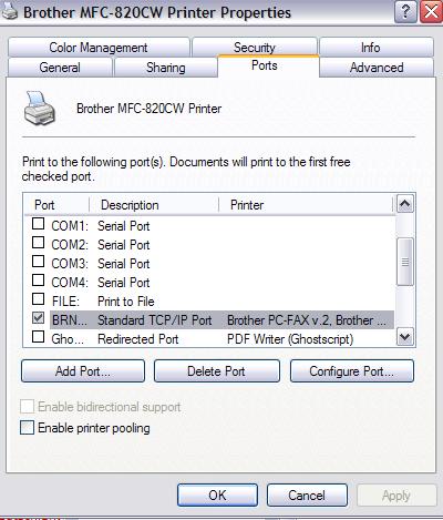

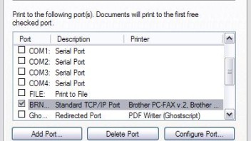

  • Also: ich habe auch einen Netzwerkdrucker (Brother - mit LAN und WLAN), und bei mir ist er folgendermaßen angeschlossen:
    1. über USB an den PC (vermutlich überflüssig, aber von meinem PC aus nutze ich den USB-Port).
    2. mit LAN (Ethernet) an die Fritzbox.
    3. der Fritzbox habe ich die Rufnummer des all-in-one-Geräts dem "Drucker" zugeordnet (für Dich vermutlich ohne Bedeutung).
    4. Am Drucker habe ich eine IP eingestellt.
    Der PC meines Sohnes kommuniziert über WLAN mit der Fritz!Box. Mein Firmen-Notebook hängt sowohl per LAN als auch per WLAN an der Fritzbox, und mein privater Rechner per LAN.
    Auf allen Rechnern habe ich die "Netzwerk-drucker"-Installation durchgeführt (auf CD-ROM).
    Der Drucker wird bei mir in der Fritz!Box auch nicht angezeigt! Scheint wohl normal zu sein, denn ich habe gerade von allen drei Rechnern einen Testdruck gemacht - funktioniert einwandfrei.

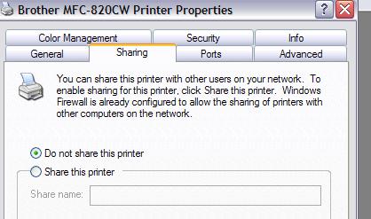

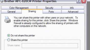

    In der Systemsteuerung meines Firmenrechnerss z.B. wird er unter "Eigenschaften" mit "Shared TCP/IP-Port" angezeigt. Witzigerweise steht er aber nicht als "Shared" bereit (Bild 2).
  • Für den Drucker würde ich eine fest IP-Adresse vergeben. Bei dynamischer Adresse kann es sein, dass er immer mal eine andere IP-Adresse erhält und dann das Drucken nicht sauber klappt, wenn man den Drucker über seinen Netzwerknamen anspricht.
    Weißt du welche IP-Adresse deine Fritz!Box hat? Wenn mich nicht ganz alles täuscht, dann sollte Standard die 192.168.178.1 sein. Du kannst das herausfinden, wenn du eine Eingabeaufforderung öffnest (DOS-Box genannt, du weißt, wie das geht?) und in diese 'ping fritz.box' eingibst gefolgt von Return.
    Dort steht dann 4 mal 'Antwort von <IP-Adresse deiner Fritz!Box>'.
    Ich gehe in der folgenden Beschreibung davon aus, dass deine Fritz!Box die 192.168.178.1 als IP-Adresse hat.
    Die Fritz!Box reserviert automatisch, auch wenn DHCP aktiviert ist, die Adressen ab 192.168.178.200 für feste IP-Adressen.
    Also am besten am Drucker z.B. 192.168.178.222 als IP-Adresse einstellen. Als Netzwerkmaske 255.255.255.0 und wenn er noch nach DNS oder Gateway fragt dann dort jeweils die IP-Adresse der Fritz!Box 192.168.178.1 eingeben.
    Du kannst dann z.B. von allen Rechnern aus einfach mal testen, ob du den Drucker über seine IP-Adresse erreichst mit der Eingabe von 'ping 192.168.178.222' gefolgt von Return in einer Eingabeaufforderung. Das sollte so wie oben bereits beschrieben funktionieren. Sollte das nicht klappen, dann gibt dir der Ping-Befehl als Antwort 'Zeitüberschreitung der Anforderung.'.
    Wenn das Pingen klappt, dann kannst du in der Konfiguration des Druckerports an deinen PCs die IP-Adresse 192.168.178.222 eintragen. HSVMichi hat bereits dazu passende Screenshots gepostet. Dann sollte der Drucker immer und auch von jedem Rechner aus ansprechbar sein.
