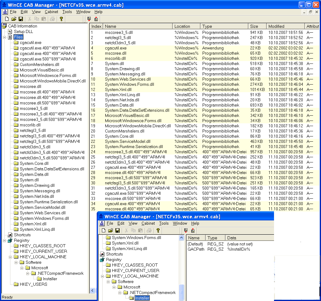

Tja, das war auch bei mir ein Satz mit 'x'! Außer dem .NET Compact Framework 1.0 SP3 Redistributable habe ich trotz Erhöhung des StM auf Max. keine Version installieren können, sodaß ich im Nachhinein fast vermute, daß es damals auch nur die V1 gewesen sein kann, die ich installiert hatte.Daraufhin hab ich mir mal den Inhalt des cab-Files angeschaut: wenn man als InstallDir die '\MFD\.NET v3.5' wählt, sind es genau 5 Dateien, die zwingend nach \Windows geschrieben werden, Volumen 1,29MB!
Am fehlenden Speicher kann die Fehlermeldung, die ganz zum Schluß erscheint und nach Bestätigung alles wieder wegräumt, also eigentlich nicht liegen. Vlt. kommt es dann beim Generieren des Reg.-keys zum Fehler?Zum Testen selbstgeschriebener SW, die auf dem PNA diese Framework voraussetzt, kann man ja mal versuchen, das Setup manuell durchzuführen:
1. die 5 Dateien nach \Windows und
2. den Rest nach \My Flash Disk\.NET v3.5 (= %InstallDir%) kopieren
3. in der Registry unter HKEY_LOCAL_MACHINE\Software\Microsoft\.NETCompactFramework\Installer\GACPath -> "\My Flash Disk\.NET v3.5" einzutragenEDIT: Hab's grad erst gefunden, beim Setup wird übrigens im Root-Verz. ein Log angelegt: Microsoft .NET CF 3.5.LOG.TXT, Inhalt ziemlich zum Schluß:
08/26/2008 18:15:16: CGACUTIL: Initializing
08/26/2008 18:15:16: Registration failed.
Vermutlich ist das der Grund! -

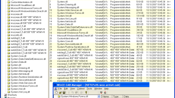

hallo ralf,
hab es gerade von hand probiert, aber scheinbar geht das so auch nicht. die dateien liegen im ordner framework, die 5 dateien liegen im windows ordner und die reg wurde wie folgt abgeändert. aber es startet kein prg das framework vorraussetzt...gruss martin
