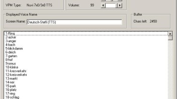

  • Hi, hat schon wer den TTS-Editor hier mal ausprobiert ?
    http://www.pocketgpsworld.com/modules.php?name=Forums&file=viewtopic&t=68551&start=0&postdays=0&postorder=asc&highlight=
    TTS-Gruesse
    Ralph525
    EDIT :

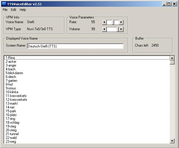

    Software kann zumindest das TTS-File schonmal öffnen
    Folgende "Struktur" hat das TTS-File :
    Voice Rate: 55
    Voice Volume: 99
    Screen Name: Deutsch-Steffi (TTS)

    Downloadbar ist das File hier :
    http://turboccc.wikispaces.com/Downloads

  • Hmm, komisch,
    wenn ich Steffi vom c550 öffne, hab ich da nur die Buchstaben, die bei Dir ab 308 sind von 1-103.
    Und er VPM-Typ ist Nuvi 7x0/3x0 TTS ????

  • Hi, welche FW hast du drauf ?
    Gruss
    RK
    EDIT :
    hab sowohl Orginal als auch Manipulierte Stimme geladen...sehen immer gleich aus ?!?!?
    Einmal editiert, zuletzt von Ralph525 ()
  • 5.50. Hab nie upgedated, weil ich befürchtete, dass Bluetooth mit meinem Handy dann nicht mehr geht. Gebranntes Kind sozusagen.
    Und Deine Liste oben ist erstellt mit der exe aus TTSVoiceEditor_v251.zip ?

  • So jetzetle......
    der Editor funzt nur mit den manipulierten Files (da, wo die ersten 60Bytes fehlen...;-)....)
    Bei Orginal-Files geht es nicht.....
  • Hi, hab es gerade mal ausprobiert und es funzt..... :gap
    Man kann Steffi jetzt quasi umprogrammiern was sie sagt.....hehe....klingt lustig.....
    Vorgehensweise :
    - Orginal-File erstmal sichern
    - dann mit dem Editor öffnen
    - beliebig die Wörter ändern
    - speichern
    - modifiziertes Fiel auf Garmin laden
    - einschalten, geht......

  • jepp...der C510 braucht ein manipuliertes TTS-File damit überhaupt TTS funzt......unter sichern Orginal-File meine ich die Dateien vom Garmin erstmal auf die Platte zu sichern (für alle Fälle)
