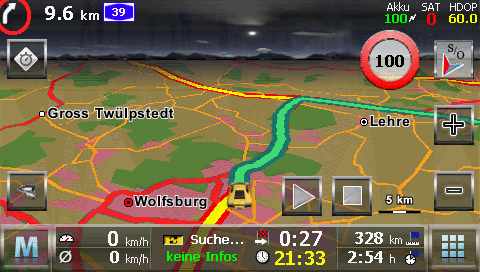

    Kann mir jemand von Euch sagen wie ich diesen kleinen Abbiegepfeil ( ganz oben links in der Ecke ) ändern kann ? Ich würde diesen gerne eine grüne Farbe verpassen und dann das ganze vielleicht etwas größer gestalten !

    das kannst du mit zB. PaintNet ändern.
    In MFD\navgation\skin480x272\PPSkin\next_icon.png sind die Pfeile und die Flagge.

    Nicht Spurassi , sondern der Pfeil für das nächste Manöver :gap, dass wollte / will ich auch immer noch größer haben, kannst du dich dran erinnern ;).

    Alleine das in der PPSkin keine größeren Pfeile vorhanden sind macht mich nachdenklich, oder werden die über Anpassung bestimmter Werte vergrößert...Fragen über Fragen ;).
    und vergrößerst sie, oder lässt sie von einen unserer fabelhaften Maler ;)nach deinen Vorstellungen erschaffen. Das anpassen in der PFSkin sollte dann nicht das Problem sein :D ;D

    Habe aber mal gelesen das dazu noch ein Hintergrund ( Rahmen) gehört der den größeren Pfeile angepasst werden muss...mal sehen wir ;D kommen der Sache bestimmt näher :gap

    das icon ist aus 4.5
    bearbeitet nur optisch vergrössert
    ich hoffe es passt (nicht ) :gap

    meinst du den Abbiegepfeil der kurz vor einem Manöver kommt oder den Pfeil der das nächste Manöver dauerhaft bis zum erreichen der eigentlichen Ankündigung (Standart) kommt?

    ich meine den Abbiegepfeil der dauerhaft angezeigt wird und das nächste Manöver anzeigt, schau mal auf dem Bild ober links in der Ecke
