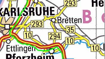

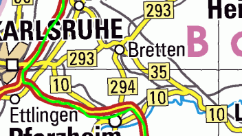

Warum weigerst Du Dich einfach mal zu testen? Ich hänge mal 2 Bilder vom GMM an, in den ich die gleiche Render Engine eingebaut habe. Es werden verschiedene Maßstäbe zusammengerändert. Einmal mit falscher "Projektion der Kartenansicht", da sieht man Augsburg um fast einen halben Bildschirm verschoben und auch die nächste Maßstabsgrenze liegt ca. 5 - 10 Pixel daneben. In dem anderen Bild liegen dagegen z.B. die Autobahnanschlüsse nur 1/2 bis max. 1 Pixel daneben und das muss nicht an Glopus oder dem GMM liegen, aber um ein Pixel will ich mich nicht streiten. In Glopus kann man diese Einstellung nicht vornehmen. Glopus schaltet automatisch auf die Projektion der zentralsten Kachel.
