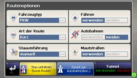

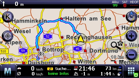

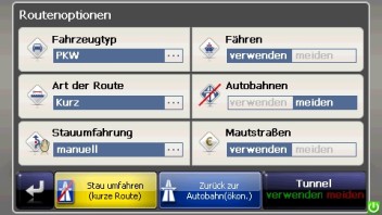

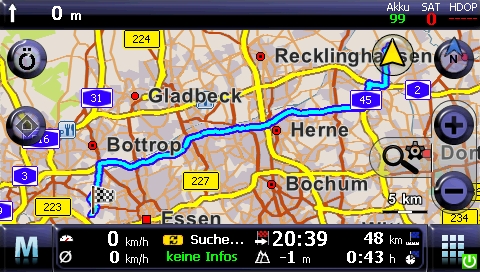

  • Wollte jetzt nicht noch einen neuen Thread aufmachen..
    Die Routenberechnug scheint bei 4.5A auch etwas "seltsam" zu sein.
    Bsp.:
    Startort: 45731 Waltrop / Stadtmitte
    Zielort: 45359 Essen/Schönebeck - Aktienstrasse (Straßenmitte)
    Route ökonomisch ist o.k.
    Route kurz (mit Autobahn) ist nicht kürzer - hätte erwarte, über Nebenstrassen
    geroutet zu werden.
    Aber!! Route kurz mit "Autobahn vermeiden" ist der Hammer 73Km statt 50Km!
    Wie kommt GoPal auf diese Route? Oder liegt's evtl. am NR-Skin?
    Kann das vielleicht noch jemand verifizieren?
    Gibt es evtl. auch ein "Autobahn vermeiden" Problem??

  • Hallo Zappa,
    sei mir nicht böse, aber was erwartest du? Ökonomisch bedeutet doch kurz und so wenig wie möglich Stops (Ampeln, Einmündungen usw). Wenn ich mir den Weg ansehe, ist das doch schon die kürzeste Route. Autobahn meiden, bedeutet doch in diesem Fall, Nebenstrassen, die mal links und mal rechts der kürzesten Route mit Autobahn lang führen. ?(

    dann schau dir mal meine Screenshots an X(
    Diese kurze Route ohne AB ist der absolute Umweg.
    Von MN6 kenne ich es nur, dass dort wirklich nahezu Luftlinie über Nebenstrassen geroutet wird.
  • Jau, sebst mit schneller Route und AB meiden sieht die Route nicht viel anders aus. ?( :evil:
    Original von Wolle 666
    ja - auch ökonomische Route und Autobahn meiden führt zu dem fehlerhaften Ergebnis. Muss IMHO an "Autobahn meiden" liegen X(
