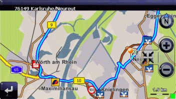

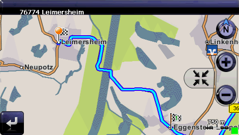

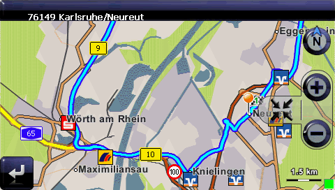

Hallo obk.
Obgleich das weit von meiner Heimat entfernt ist, was tut man nicht alles, um sich die Gunst des Forums zu erhalten.
Nachstehend drei Sreens ind der von Dir gewählten Reiehenfolge:

Jau... das ist das, was FN7 unter Ausschluss/Vermeiden von Fähren auch zu Stande bringt. Nicht ganz falsch... aber im Zweifel endet es vor einem Anleger, der nicht in Betrieb ist. Mal schau'n, ob Falk da einen Brikett nachlegen kann.
MfG
Die Routenkalkulation geht hier nur von einem "Meiden" und nicht verbieten aus. Wirft also der Algorhythmus mit einer Fähre trotzdem eine für die Software bessere Alternative aus, so wird die Fähre gewählt.
Unbestritten ist, dass diese Vorgehensweise mehr als unglücklich ist. Eine nächste Variante von GoPal (ob schon 4.5 PE oder erst 5.0 weiß ich nicht) wird hier wohl entsprechende Änderungen erfahren und wirklich die Fähren verbieten können.

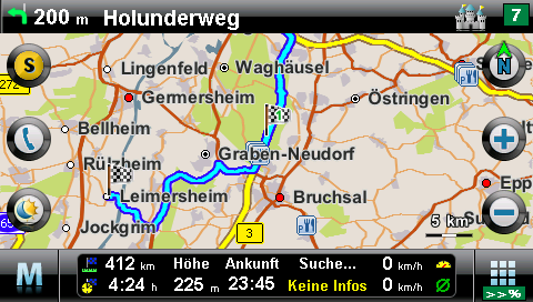

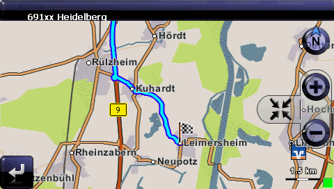

Also bei mir funktioniert es! Siehe Bilder!!
By Micha

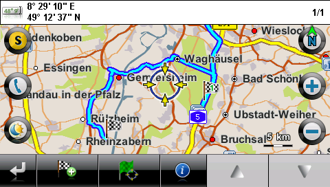

Hallo..Ich war letzte Woche in Meersburg (Bodensee), wollte nach Konstanz..
Kürzester Weg per Fähre ca. 6 km..
Nach Eingeben "Fähren meiden" hat er mich anstandslos über den Landweg gelotst..( Gopal PE 4.1).. ![]()
Grüsse Oliver
