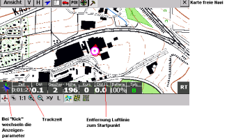

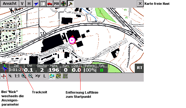

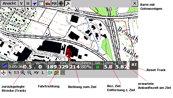

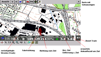

  • Hallo
    werde mich dann mal versuchen.
    So, das ist mein erstes (Zwischen)Ergebnis.
    Nochmals besten Dank für Eure Hilfen :D
    Frage an die Spezialisten, der Wert "ETA" funktioniert nicht, egal wie ich den Platzhalter gestalte,
    %GoToDistance/Average%
    oder
    %GoToDistance%/%Average%
    es wird immer die Distanz angezeigt und nicht die benötigte Zeit.
    Gruss balloni

  • @ Peter
    gerade lese ich in der Anleitung
    Ankunft: Dies ist eine grobe Schätzung, wann das Ziel erreicht werden kann, wenn die aktuelle Geschwindigkeit beibehalten wird und das Ziel in direktem Kurse angestrebt wird.
    Das ist ja was ich suche.
    Gibt es eine Möglichkeit diesen Wert in der Kartenansicht anzuzeigen?
    Gruss balloni
  • Auch das muss ich programmtechnisch einbauen. Nicht jeder Wert aus dem Programm steht als Platzhalter zur Verfügung.
