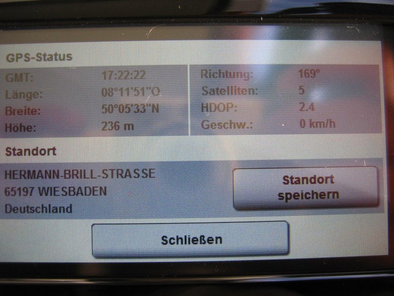

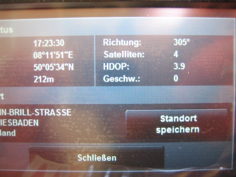

    ich habe grad vor mir 2 nagelneuen Navis liegen. 2110max und 7110.
    2110max ist bis jetzt mein Favorit, dennoch irritieren mich die GPS Angaben der beiden NAvis. Wie kann ich überprüfen, welche von den beiden am richtigsten ist?
    Es ist nicht nur die Höhe
    212(oder die ganze Zeit sogar 196) gegen 236 m
    Auch die "Richtung" ist sehr unterschiedlich 305° gegen 169°
    Woran kanns liegen?
    Und was bedeutet HDOP Wert?

    Die Groberklaerung zu HDOP hat Zero Dir schon gesagt. Wenn Du da mehr einsteigen willst, dann gehe mal zu Kowoma auf die Seite. Dort sind die wichtigsten Begriffe erklaert. Auf Deinen Bildern sind die mit 2,5 und 3,4 angezeigt. 2,5 ist so die "Einstiegsgrenze" fuer eine einigermassen gute Positionsbestimmung.
    Die SAT-Anzahl ist mit 4 und 5 angegeben. Daher auch der relativ grosse Unterschied bei der Hoehe. Erst ab 4 SATs kann die Hoehe bestimmt werden. Wobei, das solltest Du aber schon mal mitnehmen, ein Hoehenunterschied von 20-30 Meter bei 200 Meter Gelaendehoehe nicht als SEHR gross zu bezeichnen ist. Die Genauigkeit in der Ebene ist bei GPS bei etwa 5-10 Meter zu sehen. In der Hoehe kann man, technisch bedingt, etwa mit dem Faktor 1,5 rechnen.
    Das Thema "Richtung" ist, wie von Zero schon beschrieben, in aller Regel nur in der Bewegung zu betrachten. Hier kommt aber noch eine Verhaltensweise des MNs dazu. Der MN zeigt in der Ansicht die Du dort zeigst, nicht den tatsaechlichen Trackwinkel (Richtung) an, sondern die Winkel, die im Kartenmaterial hinterlegt sind.
    Wenn man bei einer geraden Strasse diese Trackwinkel betrachtet, dann schwanken die um genau 180°. Nun schaust Du auf Deine Zahlen und sagst natuerlich, das dies bei Deiner Anzeige keine 180° sind. Das liegt daran, das Du die Hermann-Brill-Strasse nicht gerade verlaeuft. Du befindest Dich in der "Kurve" der Hermann-Brill-Strasse. Daher wird bei Dir die Differenz als 136° angegeben.
    Also alles im gruenen Bereich.
