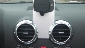

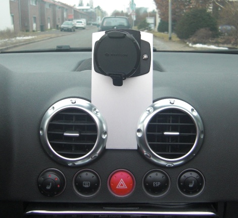

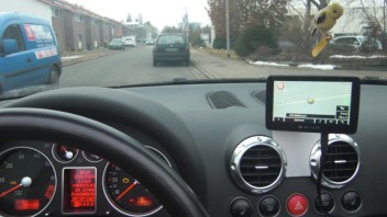

  • Sieht gut aus. Bei mir hält der Lüftungsgitterhalter auch bombenfest.
  • Ok, in diesem Fall hat die Halterung Halt, weil die Lüftungsgitter innerhalb dieser "Ummantelung" sitzen. Dann mag das was taugen.
    Ich persönlich bin geheilt von Lüftungsgitterhalterungen.
    Original von HSVMichi
    So wie ich für alle Zeiten :-D) :-D) :-D)
    Ich kann die Einsätze nicht mal austauschen,bräuchte ne ganze Mittelkonsole,weil geklebt/geschweisst,was weiss ich.Jedenfalls no Chance zum wechseln :evil:
  • Der Halter sitzt schön auf Spannung, da unten auch noch ein Widerstand ist, der gegen die Gitter drückt. Das ganze lässt sich auch wieder schnell und problemlos entfernen. :D
    Wie geasgt, ich bin sehr zufrieden mit der Lösung, da ich auch den ausfahrbaren Becherhalter weiterhin nutzen kann. :)

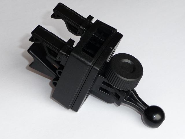

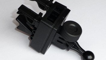

  • Da werf ich mal meine Lösung für die Lüftungsgitter in den Raum.
    Das Teil ist ursprünglich für nen TomTom gedacht. Wenn mann aber das Kugelgelenk rausnimmt, kann man die originale Adapterplatte von Navigon drauf machen.
    Link
  • Ist im Prinzip die gleiche Halterung (bis auf das Kugelgelenk), die ich auch habe. :D

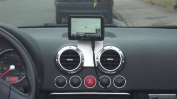

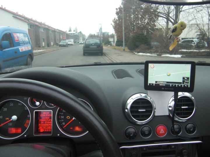

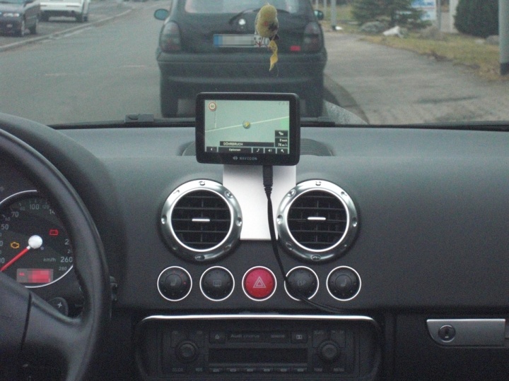

  • Hallo!
    Erst einmal RESPEKT! Was ich in diesem Thread an Ingenieurskunst gesehen habe finde ich wirklich toll!
    Ich habe diese Gabe nicht und für meinen TT nach 3 Jahren "Lüftungsgitter-Befestigung" eine wie ich finde optisch ansprechendere Lösung gefunden.
    Für mich war es wichtig, dass:
    a) die Halterung im Sichtbereich untergebracht ist, aber die Sicht nach draußen nicht beeinträgigt (war bei der Lüftungsgittervariante gegeben) und
    b) die Halterung mit wenigen Handgriffen ohne Werkzeug komplett entfernen kann (war bei der Lüftungsgittervariante NICHT gegeben)
    Ein Hinweis noch: Die Alu-Ringe der mittleren Lüftungsgitter lassen sich insgesamt vorziehen, dahinter klemmt das Blech! Das Kabel verschwindet unter der "Radioabdeckung".
    VG
    TTommi
