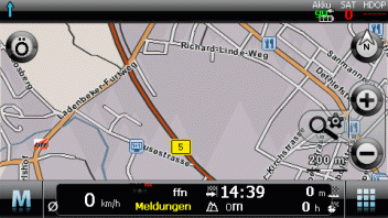

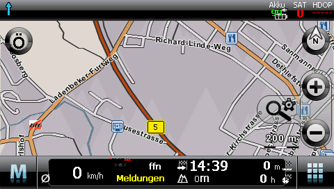

  • @Navirunner:
    vielen Dank erstmal für diesen Skin. Er wertet mein 4430 mit AE4.5 derartig auf...
    Hab ein kleines Prob.:
    Nach der Installation der TMCPro-Variante (die für 20,- zum Nachkaufen) sieht der Skin, auch nach erneutem Skinbuilder anders aus:
    Akkuanzeige jetzt das Akkusymbol und die Prozentanzeige übereinander, TMC-Statusanzeige Statutext und Symbol übereinander.
    oPal Startbild bei Start der navigation enthält nicht mehr das Navirunner-Logo. Da sind wohl einige dateien wieder vom neuen GoPal ersetzt worden.
    Geht zwar alles, sieht aber nicht so schön aus.
    Hab versucht, den Skin neu zu installieren, aber mit dem Kopieren von Ordner 21 ist das wohl nicht getan, da tut sich nichts.
    Hat das noch jemand ausser mir?
    Gruss Torsten

  • @thermiktgu du hast das TMCPro Update über den Skin installiert deswegen diese Fehler.

  • @Navirunner:
    Wie kann ich den Skin denn nochmal drüber installieren? Ordner 21 ist auf die Karte kopiert, aber nix passiert.
    Einmal editiert, zuletzt von thermiktgu ()
  • @sk2000 da bin ich noch dran, wenn man es mittig setzt wird leider auch die Strassennummer mittig hinten den Namen gesetzt und das stört.
    @thermiktgu gehe in den Ordner MFD\navigation\menu\installation und lösche die Datei zum Skin, danach einen SR und der Skin installiert sich wieder.
    Gruß Navirunner
    Original von thermiktgu
    @Navirunner:
    Wenn Du in dem Ordner Navigation/Menü/Install die Datei NR Skin 4.5 löschst Installiert sich NR 4.5 nach einem Sotreset neu.
