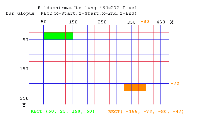

    Eine weitere Frage, wenn ich einen Button erstelle, muss ich immer ausprobieren wo er nachher angezeigt wird. Gibt es da eine Vorlage (Pixelraster) wo man besser abschätzen kann welche Zahlenwerte wo liegen?
    Meine Anzeige hat 480x272 Pixel
    Gruss balloni

    Mit der Position der Schaltfläche ist es fast ganz einfach.
    Glopus zählt von links/oben nach rechts/unten.
    Pos = RECT( 0, 0, 30, 20)
    ergibt eine Schaltfläche von links/oben 30 Pixel nach rechts und 20 nach unten.
    Pos = RECT( 30, 50, 60, 70)
    ergibt eine Schaltfläche von links 30 Pixel/oben 50 Pixel , 30 Pixel nach rechts und 20 nach unten.
    Das währe ja noch einfach aber Glopus kann dahingehend noch mehr
    Pos = RECT( 0,-20, 69,-0)
    ergibt eine Schaltfläche von links/unten 69 Pixel nach recht und 20 nach oben.
    Deshalb nur fast ganz einfach.
    Glopus rechtnet also auch umgekehrt - dabei spielt die Pixelzahl keine direkte Rolle, der letzete Pixel ob für die X- oder Y-Achse ist -0 - deshalb muß X bzw. Y kleiner sein als X1 bzw. Y1.
    o.K. jetzt hab ich das Verstanden, Super erklärt :D
    Zu meinem besseren Verständniss hab ich mir eine Kleine Vorlage gemacht, siehe Anhang.
    Ev. hilft das ja auch anderen Neulingen zum besseren Verständniss.
    Gruss Balloni

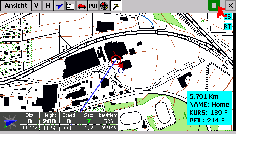

  • @ Silver, Stück um Stück komme ich weiter, besten Dank!
    und schon habe ich eine weitere Frage:
    wie bekomme ich z.B. diesen kleinen SS-Button in den Vordergrund nach oben?Ich kann ihn nach oben schieben, dann ist er aber leider verdeckt.
    Gruss balloni
