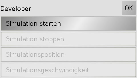

    Geh ins Navigationsmenü, dann Routenplanung aufrufen.
    Eine Route erstellen und berechnen lassen, danach rechts oben auf das Kartensymbol mit dem roten Pfeil drücken und dann in Optionen Simulation auswählen.
    Hoffe es ist verständlich beschrieben.

  • Wenn es ein Navigon-OEM ist, geht das mit oder ohne GPS-Signal.
    man darf die Route nur nicht starten, sondern man muß nach der Routenberechnung die Simulation aufrufen.
  • Hi Joshua03,
    danke, ja hast Du super erklärt, habe sogar ich sofort verstanden :D
    Damit gerechnet das es geht hatte ich nämlich schon garnicht mehr.
    Einen Wermutstropfen hat das aber bei Becker........es geht nur bis 100km !!!
    Und.......ziemlich seltsame Menüführung bis die Simulation gestartet werden kann X(

    Hier habe ich Zeros Beitrag gefunden zur Erhöhung der Simulationsgeschwindigkeit, und hier ein Beitrag von Alfred zur Erhöhung der maximalen Simulationsdistanz, die bei MN6 übrigens 150 Km und nicht 100 km als Voreinstellung hat.

    Bis Optionen gehts beim 7928 auch so. Doch Simulation ist dann nicht unter den Optionen, sondern nur
    - Nächstes Ziel
    - Einstellungen
    - GPS-Status
    Könnte ich da vielleicht in irgendeiner Parameterdatei ein oder zwei Nullen auf eins setzen? Falls Ja, welche Parameterdatei und wo da?
